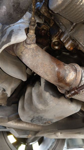

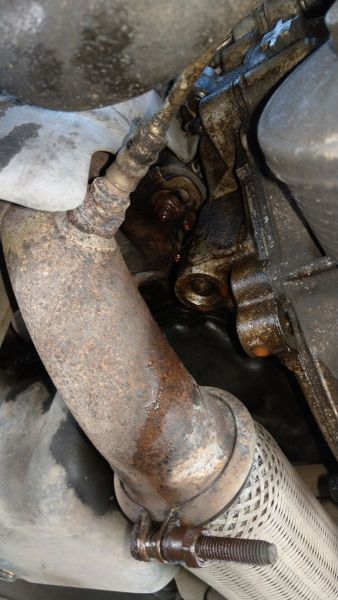

Евген DS5 Опубликовано 6 июня, 2020 Поделиться Опубликовано 6 июня, 2020 Народ, всем привет! Вчера под ситриком обнаружил лужу ярко розового цвета, а именно - антифриза. Сегодня снял защиту, так как сверху не видно утечек. У кого какие мысли, откуда может течь? Фото снизу... Ссылка на комментарий

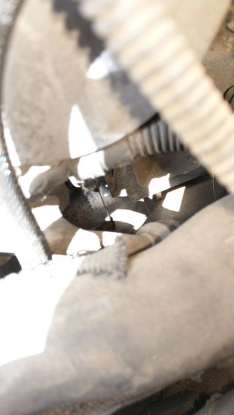

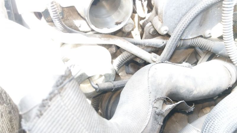

Евген DS5 Опубликовано 6 июня, 2020 Автор Поделиться Опубликовано 6 июня, 2020 Раскидал сверху весь пластик. Нашёл утечку. Какая-то фигня примыкает к двигателю и вот там выдавило прокладку, под выпускным коллектором. На фото я и сам бы не понял) Подскажите, пожалуйста, что это за приблуда, и как ее снимать. И лезть ли вообще самому, или отдать денег? 40 минут назад, mister z сказал: Смотреть шланги охлаждения турбины и насос охлаждения турбины. Шланги все сухие. Я их посмотрел в первую очередь, во вторую - пластиковую штуку, куда приходят все патрубки. Там же термостат находится, если я правильно понял. Всё так ок Ссылка на комментарий
mister z Опубликовано 6 июня, 2020 Поделиться Опубликовано 6 июня, 2020 57 минут назад, Евген DS5 сказал: Подскажите, пожалуйста, что это за приблуда, и как ее снимать. Сделайте ещё фото. На этом вообще не понять. Можете мне на ватсап кинуть. Бес и Евген DS5 1 1 +7 963 245 1140 Ссылка на комментарий

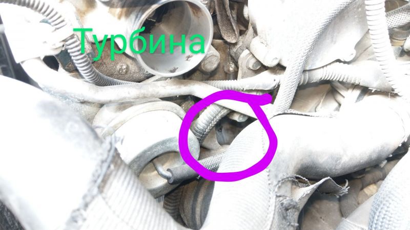

Евген DS5 Опубликовано 6 июня, 2020 Автор Поделиться Опубликовано 6 июня, 2020 6 минут назад, mister z сказал: Фото делал со стороны левой фары. Засветлял, так как в глубине иначе не увидеть. Обозначил, где турбина, и где в глубине течь. Там кусочек резинки выдавило. Что может быть на двигателе, спереди, болтами к блоку прижато Ссылка на комментарий
mister z Опубликовано 6 июня, 2020 Поделиться Опубликовано 6 июня, 2020 Комплект прокладок теплообменника 1103 P9 ещё прокладка глушителя 1709 45 хомут 1713 69 Евген DS5, Бес и Олегович 2 1 +7 963 245 1140 Ссылка на комментарий
