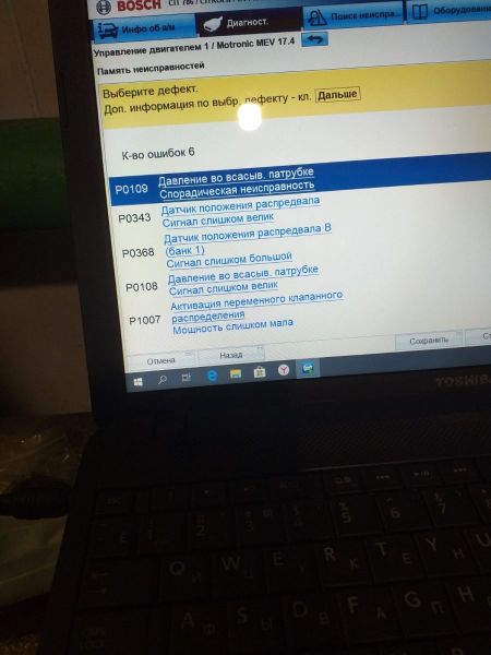

POV Опубликовано 23 апреля, 2020 Поделиться Опубликовано 23 апреля, 2020 Не с первого раза запустили двигатель. Прогрели до запуска вентилятора. Выключили двигатель. Ошибки во вложении(P0109, Р0343, Р 0368, Р0108, Р1007). Стерли ошибки (диагностика БОШ). После этого не запускается. Не знаем причину. Машина не ездит уже пол года, в городе сервисных центров нет. Помогите!!!!!!!! Ссылка на комментарий

Бес Опубликовано 23 апреля, 2020 Поделиться Опубликовано 23 апреля, 2020 В 23.04.2020 в 17:07, POV сказал: Р0343 Показать По ДПРВ, надеюсь и проводку тоже при замене смотрели. 108/109 - это датчик давления воздуха на впуске. Его смотрели? Но по моему причина в другом... Схемы в помощь электрику. Показать контент Р_0343.pdfПолучение информации... Запуск двигателя.pdfПолучение информации... КОМПЬЮТЕР УПРАВЛЕНИЯ ДВИГАТЕЛЕМ (BOSCH MEV 17.4).pdfПолучение информации... охлаждение двигателя.pdfПолучение информации... Р_0343.pdfПолучение информации... электронный впрыск.pdfПолучение информации... 1 список компонентов электросхем.pdfПолучение информации... В 23.04.2020 в 19:32, POV сказал: крутит Показать Бодро? При попытке запуска тестером встать на АКБ и посмотреть просадку напряжения. Вон в теме электросхем... из-за падения напряжения произошло рассогласование БСИ, моторника и иммобилайзера. И да, надо все-таки Лексию.. Природа мудра, и Всевышнего глаз Видит каждый наш шаг на тернистой дороге Наступает момент, когда каждый из нас У последней черты вспоминает о Боге... Ссылка на комментарий

Бес Опубликовано 23 апреля, 2020 Поделиться Опубликовано 23 апреля, 2020 Целиком, да еще с файлами не надо цитировать. В 23.04.2020 в 19:42, POV сказал: "Но по моему причина в другом..." - что Вы имеете ввиду? Показать Это. В 23.04.2020 в 19:32, Бес сказал: ... из-за падения напряжения произошло рассогласование БСИ, моторника и иммобилайзера. Показать Это как пример. Все, что можно посмотреть в программе говорит : дайте номер ошибки. По нынешним номерам ошибок это Ддавления и ДПКВ обоих. Природа мудра, и Всевышнего глаз Видит каждый наш шаг на тернистой дороге Наступает момент, когда каждый из нас У последней черты вспоминает о Боге... Ссылка на комментарий
