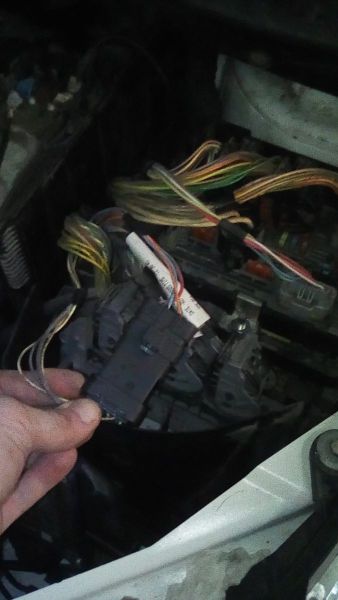

Альберт Опубликовано 9 февраля, 2020 Автор Поделиться Опубликовано 9 февраля, 2020 Добрый вечер. Короче началось что то прояснятся. По совету Gruzf начал копать. 1. Масса MC46. Все четко, все плотно, коррозии нет, протянул подчистил для спокойствия. Результат тот же. Насос не отключается. 2. Пошатал все провода в салоне, в моторном отсеке на случай перетертости или неплотного контакта. Насос не отключается. 3. Вытащил предохранитель насоса F5. Насос отключился. Вставил обратно, все так-же работал. 4. Отсоединил черный штекер IC02 на фото ниже(правда он не шести, а четырех контактный оказался). Насос не включался вообще, даже после включения зажигания. Затем выключив зажигание, обратно соединил штекер IC02 насос не работал, но после включения и выключения зажигания все так же насос включился и не отключался. Дальше попробовал следующее: При выключенном зажигании отсоединил штекер IC02, затем включил зажигание и вставил штекер обратно, и вуаля, насос включился и накачав 1-2 секунды, выключился как положено. Попробовал еще раз, все работало. Довольный пошел домой. Но с утра на след.день история повторилась, насос не выключался. Опять вытащил штекер IC02 как говорил выше. Все опять заработало как надо. Копаем дальше. Замок зажигания может такие косяки делать с насосом? Ссылка на комментарий
Gruzf Опубликовано 10 февраля, 2020 Поделиться Опубликовано 10 февраля, 2020 По Вашему рассказу: 20 часов назад, Альберт сказал: Опять вытащил штекер IC02 как говорил выше. Как-бы, получается, что имеют место вот эти два равновероятных исхода: В 06.02.2020 в 18:13, Gruzf сказал: 1.Если это так, то неверную команду дают мозги или же провод 0002A (от разъема к мозгам) имеет утечку на массу (ищите по жгутам, где коротит). Но, для идеальной чистоты эксперимента, надо добавить один ма-а-аленький нюанс ? : надо ещё сделать рассоединение/соединение IC02 при включенном зажигании, и именно в тот момент, когда насос работает, а не должен этого делать. Потому, что есть вероятность, допустить ошибку в выводах из-за не совсем точных условий проведения эксперимента. Т.к. Ваш, проведённый, эксперимент не проясняет наличие/отсутствие "неполной утечки" , с сопротивлением, а не КЗ, проводе 0002 (от разъёма к PSF1) и самом блоке PSF1. Эта утечка может быть недостаточной для срабатывания реле, но достаточной для удержания его в сработанном состоянии. В последнем случае будет следующее: работающий насос продолжит работу при рассоединении IC02, но при включении зажигания (как уже сделали Вы) с рассоединенным IC02 не включится , т.к. ток удержания существенно меньше тока срабатывания реле. Их, кстати в блоке два: R1 и R2, насосом управляют оба - стоят/включаются последовательно . Каюсь, это я недостаточно подробно описал нужные условия. Спешка...?. И - Не думаю, что: 20 часов назад, Альберт сказал: Замок зажигания может такие косяки делать с насосом? Лампа АКБ и Давление масла загораются и гаснут как надо? Тогда , ИМХО, замок не виноват. Спойлер Альберт 1 Ссылка на комментарий
Gruzf Опубликовано 10 февраля, 2020 Поделиться Опубликовано 10 февраля, 2020 З.Ы. Ошибки сотрёте?. И: 20 часов назад, Альберт сказал: не шести, а четырех контактный я могу знать только то, что написано в схеме : 6VNR - 6-ти пиновый, черный. Может быть 6-колодка с двумя пустыми гнёздами? В 06.02.2020 в 18:13, Gruzf сказал: Убедитесь, ес-сно сначала, что при удалении 5 -го предохранителя из PCF1 насос останавливается, … Проверьте ещё, что что при удалении 1 -го предохранителя из PCF1 насос тоже останавливается. Тоже , забыл сразу сказать?. Альберт 1 Ссылка на комментарий
