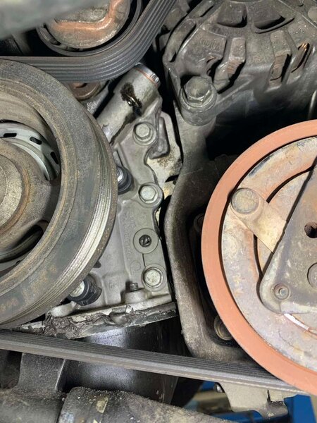

Ну и на последок: это по твоему нормально? Я про герметик.

@1eo я не про наличие герметика говорю, а про качество нанесения.
