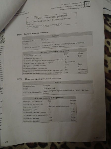

Anton007 Опубликовано 19 ноября, 2021 Поделиться Опубликовано 19 ноября, 2021 Вот первая диагностика Ссылка на комментарий
Sir_Alex Опубликовано 19 ноября, 2021 Автор Поделиться Опубликовано 19 ноября, 2021 О, так лучше. Говносолярка передает привет)) была такая ошибка от плохой солярки. Только заправиться да, вплоть до того, что машина глохнет, потом чек и деполюшн и тяги нет. Что делать: выкатываем оставшуюся в баке солярку, меняем топливный на нормальный: Манн, хенгст, оригинал (не еврорепар). Скидываем ошибку, меняем заправки. Это желательно было сделать ещё после первой диагностики. Ситроен клуб Калининграда? Присоединяйся! У нас есть печеньки! Ссылка на комментарий

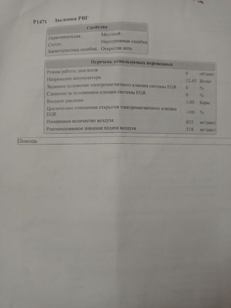

Anton007 Опубликовано 19 ноября, 2021 Поделиться Опубликовано 19 ноября, 2021 @Sir_Alex Вот первая диагностика Ещё вот. Заправку менял уже Ссылка на комментарий
Sir_Alex Опубликовано 19 ноября, 2021 Автор Поделиться Опубликовано 19 ноября, 2021 @Anton007 Это егр Ситроен клуб Калининграда? Присоединяйся! У нас есть печеньки! Ссылка на комментарий
Anton007 Опубликовано 19 ноября, 2021 Поделиться Опубликовано 19 ноября, 2021 @Sir_Alex @Sir_Alex ну вот это они игнорировать стали а начали с замены датчиков и форсунок Завтра попробую отключить егр Ссылка на комментарий
1eo Опубликовано 20 ноября, 2021 Поделиться Опубликовано 20 ноября, 2021 @Anton007 P1471 Заслнка РВГ - это не клапан ЕГР, да относится к системе ЕГР, но не сам ЕГР. Это управление дроссельной заслонкой, скорее всего провод на клапан отвалился. На работу двигателя не сильно влияет! lifter 1 Ссылка на комментарий
