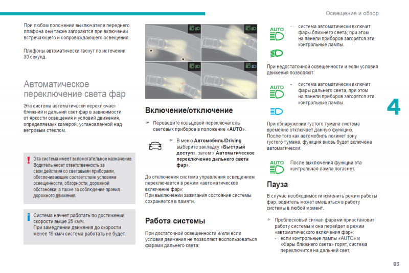

Erazer84 Опубликовано 7 сентября, 2021 Поделиться Опубликовано 7 сентября, 2021 Товарищи, подскажите, работает ли у кого-либо функция автоматического переключения ближнего и дальнего света? В инструкции есть информация о такой функции, но не могу найти как включить. Ссылка на комментарий
Sanya1979 Опубликовано 7 сентября, 2021 Поделиться Опубликовано 7 сентября, 2021 @Erazer84 Не работает, нужно телекодировать. Есть группа по С5 аиркросс в Telegram, добро пожаловать. Вот ссылка https://t.me/citroen_c5_aircross Ссылка на комментарий
Erazer84 Опубликовано 7 сентября, 2021 Поделиться Опубликовано 7 сентября, 2021 @Sanya1979 Спасибо=) Ссылка на комментарий
Alex_Mah Опубликовано 8 сентября, 2021 Поделиться Опубликовано 8 сентября, 2021 @Sanya1979 а что значит "телекодировать"? Berlingo B9 2013-2021 C5 Aircross 2021-... Ссылка на комментарий
Popesych Опубликовано 8 сентября, 2021 Поделиться Опубликовано 8 сентября, 2021 @Alex_Mah это кривой перевод с французского действия в диагбоксе, при котором меняется конфигурация машины. Sanya1979 1 Баляць мае крылы Ссылка на комментарий
Sanya1979 Опубликовано 8 сентября, 2021 Поделиться Опубликовано 8 сентября, 2021 @Alex_Mah другими словами активировать. Но удовольствие платное но не дорогое. Активирует дистанционно. Более подробно есть на Драйве и в группе Telegram. Ссылка на комментарий

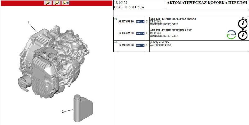

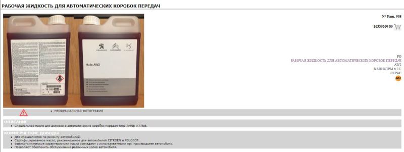

rgd5 Опубликовано 19 сентября, 2021 Поделиться Опубликовано 19 сентября, 2021 Надо поменять масло в коробке. Я запутался.Как выяснить номер модели и что можно лить?Переыл все так и непонятно что за АКП 8 СТУП. ТИПА STT бензин 31.10.2019 EP6FADTXD 133КВТ 1598 Ссылка на комментарий
Бес Опубликовано 19 сентября, 2021 Поделиться Опубликовано 19 сентября, 2021 16 350 560 80 СЛИВ-ЗАПОЛНЕНИЕ-ДОВЕДЕНИЕ ДО НОРМЫ УРОВНЯ АВТОМАТИЧЕСКАЯ КОРОБКА ПЕРЕДАЧ(ТИП AMN8 И ATN8).pdf rgd5 1 Природа мудра, и Всевышнего глаз Видит каждый наш шаг на тернистой дороге Наступает момент, когда каждый из нас У последней черты вспоминает о Боге... Ссылка на комментарий
Бес Опубликовано 19 сентября, 2021 Поделиться Опубликовано 19 сентября, 2021 rgd5 1 Природа мудра, и Всевышнего глаз Видит каждый наш шаг на тернистой дороге Наступает момент, когда каждый из нас У последней черты вспоминает о Боге... Ссылка на комментарий
rgd5 Опубликовано 19 сентября, 2021 Поделиться Опубликовано 19 сентября, 2021 @Бес Спасибо.В телеге тоже про это масло сказали.У нас 140€ 2л стоит.А сначала в телеги обрадовали что можно лить за 60€ 2л Ссылка на комментарий
Бес Опубликовано 19 сентября, 2021 Поделиться Опубликовано 19 сентября, 2021 Телегу не читаю. Это по твоему ВИН. 140 евро конечно.... Ну меняй по 2 литра. Раз в год наверное можно? rgd5 1 Природа мудра, и Всевышнего глаз Видит каждый наш шаг на тернистой дороге Наступает момент, когда каждый из нас У последней черты вспоминает о Боге... Ссылка на комментарий
