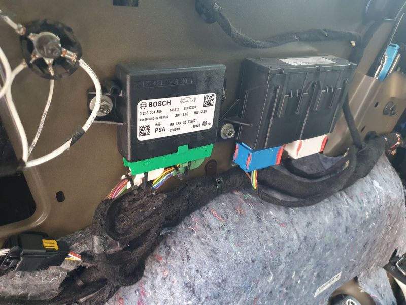

Tashkent Опубликовано 11 августа, 2021 Поделиться Опубликовано 11 августа, 2021 Как узнать есть ли штатная сигнализация , пробовал активировать в Lexia но получал после этого ошибки, слева сзади под обшивкой стоит такой блок с смнебелыми разъёмами, нашёл его на EBAY и там написано что блок сигнализации но если смотреть на мануал от машины то там при наличии сигналки должен быть диод слева от руля рядом с регулировкой фар, а у меня там просто щель для хранения карточки. Машина EXKLUSIVE. Ссылка на комментарий
Бес Опубликовано 11 августа, 2021 Поделиться Опубликовано 11 августа, 2021 Садись за руль, закрой машину с ключа. Через минуту открой дверь. Природа мудра, и Всевышнего глаз Видит каждый наш шаг на тернистой дороге Наступает момент, когда каждый из нас У последней черты вспоминает о Боге... Ссылка на комментарий
Tashkent Опубликовано 11 августа, 2021 Поделиться Опубликовано 11 августа, 2021 3 часа назад, Бес сказал: Садись за руль, закрой машину с ключа. Через минуту открой дверь. Как закрыть машину находясь в ней? При наличии ключа внутри она не закроется. Но посыл я понял. А как она вообще активируется , сколько и как долго нажимать? Ссылка на комментарий
Бес Опубликовано 11 августа, 2021 Поделиться Опубликовано 11 августа, 2021 19 минут назад, Tashkent сказал: При наличии ключа внутри она не закроется. С какого перепуга не закроется? Бесключевой что ли? Этого в техзадании не было. Прохожего попроси закрыть тебя. 21 минуту назад, Tashkent сказал: А как она вообще активируется , сколько и как долго нажимать? Да никак. Нажимаешь кнопку на ключе "Закрыть машину". Закрывается ЦЗ и если есть сига - встает на охрану. А вообще - почитай Инструкцию по эксплуатации. Много интересных вещей там написано. Природа мудра, и Всевышнего глаз Видит каждый наш шаг на тернистой дороге Наступает момент, когда каждый из нас У последней черты вспоминает о Боге... Ссылка на комментарий

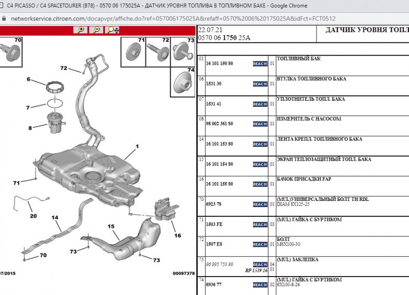

yrk Опубликовано 3 сентября, 2021 Поделиться Опубликовано 3 сентября, 2021 Добрый день. VF73DBHZTHJ638608 2017гв. 1.6 Блюдизель 120лс Необходимо долить елис. Ездил в сервис. Смутило ДВА момента. 1- говорят разьем БЕЛЫЙ (что означает неожиданный Eolys DPX42 - для автомобилей выпущeнных до 05.11.2002 г. (до № OPR 9491). У меня явно иная дата выпуска. Ожидал синий и Eolys PowerFleх 2 - говорят что телекодировка необходима и она возможна только через официалов- нужна связь с сервером. Уехал ничего не делал Подскажите правы ли они? Ссылка на комментарий
ZIGGY Опубликовано 3 сентября, 2021 Поделиться Опубликовано 3 сентября, 2021 @yrk Видимо изменяете Авторандеву с кем то другим)) 1-Пох на разъём. Бачок с пакетом 16 101 155 80 Не заливается.Просто бачок сняли, новый поставили 2-Нужно просто прописать замену бачка.Без связи с сервером возможно. Подбор автомобилей Peugeot\Citroen, подробности "Понакупят шнурков по объявлению, а пользоваться не умеют!" © Enzo С4-С5-С6-С4P-5008 Ссылка на комментарий
yrk Опубликовано 3 сентября, 2021 Поделиться Опубликовано 3 сентября, 2021 Как то все не просто. Авторандеву прочли ошибку по форсунке 4го цилиндра. Но они это не делают и это не ремонтируют. Про Елис не сказали ни слова. Пошел искать дизелиста. Приехал - тот прочел ошибку- говорит не верно истолковали код. Говорит у тебя Елис кончился и поэтому ругается на смесь в 4ом цилиндре. Но про Елис что то как то подозрительно - читай выше. ZIGGY То есть в моем авто меняется бачек с присадкой? Никакого долива? Это есть на схеме из сервисбокса по моему авто (не скинете?) ? Или это путь обмануть мозги для того чтобы не связываться с сервером? Якобы сдох бачек и меняли бачек а елис перелили....? Новый бачек стоит как присадка отдельно. Покупать бачек с присадкой по этому коду 16 101 155 80 ? присадка уже в нем? Удалён оверквотинг Ссылка на комментарий
ZIGGY Опубликовано 3 сентября, 2021 Поделиться Опубликовано 3 сентября, 2021 5 часов назад, yrk сказал: Елис не сказали ни слова. Заказ наряд подними...Там в компьютерной диагностики написаны коды ошибок которые были по двс. Насколько помню, по йолису ошибки нет. По поводу 5 часов назад, yrk сказал: не верно истолковали код Ниже приложен файл из официальной программы ПСА по этой ошибке. Внизу чётко написаны подозрительные зоны. Из за остатка йолиса коррекция 4го котла не может уходить в небеса.... 5 часов назад, yrk сказал: То есть в моем авто меняется бачек с присадкой? Никакого долива? Это есть на схеме из сервисбокса по моему авто 5 часов назад, yrk сказал: путь обмануть мозги для того чтобы не связываться с сервером Бачок запаянный, с пакетом присадки внутри. Сняли-поставили, компом прописали замену бачка и присадки... Не надо ничего ни к какому серверу подключаться. Задача была-найти нормальный дизельный сервис, снять форсунку 4ц(надеюсь люди знают где 4ц на этом двс), проверить её... P02D3 00.pdf Бес 1 Подбор автомобилей Peugeot\Citroen, подробности "Понакупят шнурков по объявлению, а пользоваться не умеют!" © Enzo С4-С5-С6-С4P-5008 Ссылка на комментарий

yrk Опубликовано 4 сентября, 2021 Поделиться Опубликовано 4 сентября, 2021 В 03.09.2021 в 12:40, yrk сказал: 1- говорят разьем БЕЛЫЙ (что означает неожиданный Eolys DPX42 - для автомобилей выпущeнных до 05.11.2002 г. (до № OPR 9491). У меня явно иная дата выпуска. Ожидал синий и Eolys PowerFleх С этим разобрался. Разьем синий Какой и должен быть по году и OPR/ Отсутствие Елиса подтвердил ОД как и ошибку по форсунке. Сколько нужно Елиса на долив если считать что бак пуст? Можно ли пустой долить не полностью а всего литр например? как это пропишется? Выяснил что Елиса нужен литр. Заказал. Поеду в АвтоРандеву заливать и прописывать. Ссылка на комментарий
