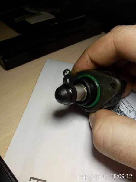

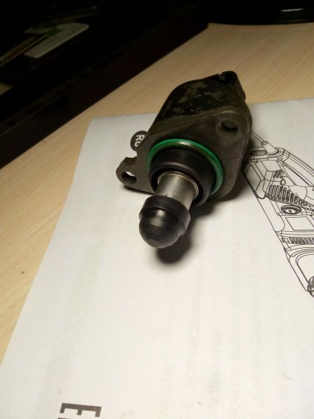

usatik33 Опубликовано 1 марта, 2020 Автор Поделиться Опубликовано 1 марта, 2020 Рхх, говорим про эти ступеньки? Камера фиговая в телефоне. Там получается ( идём от конца штока) пипка, полоска, полоска, полоска дальше прямо . Я не уверен что это выносы. Спойлер 2000 EW7 1,8 Ссылка на комментарий

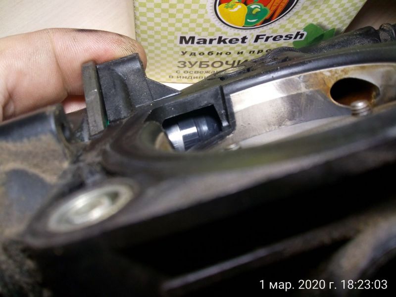

usatik33 Опубликовано 1 марта, 2020 Автор Поделиться Опубликовано 1 марта, 2020 Вроде нашел вынос Спойлер 2000 EW7 1,8 Ссылка на комментарий

Gruzf Опубликовано 2 марта, 2020 Поделиться Опубликовано 2 марта, 2020 21 час назад, usatik33 сказал: пипка, полоска, полоска, полоска дальше прямо . Спойлер Если этот цилиндрический участок не заходит в отверстие на всю свою глубину , то это не износ, а просто такая форма и шлифовать не надо. Между линиями, по фото не могу понять, похоже, что износа нет.Нормальный конус не должен иметь цилиндрической части, которая заходит в отверстие как пробка. Износ - это увеличенная ширина кольца касания (на втором рисунке серым цветом). Т.е. РХХ должен просто прислоняться к отверстию как клапан, а не затыкать его как пробка. Спойлер Смысл его работы в том, что отводя шток назад он увеличивает сечение прохода, и наоборот. РХХ - медленный механизм. А если есть "Пробка", то он сделав много шагов назад опоздает с открытием и мотор заглохнет. Т.е. износ вызывает появление "мертвой зоны", или "зоны нечувствительности". usatik33 и Олегович 2 Ссылка на комментарий
usatik33 Опубликовано 2 марта, 2020 Автор Поделиться Опубликовано 2 марта, 2020 @Gruzf просто отличное объяснение, мегареспект вам Вот только узнать бы, есть на новом клапане полка/полоска перехода или должно идти под конус? Спойлер Спасибо за рисунок, я на нем порисовал. Надо вынуть шток и посмотреть как он прижимается к седлу. Если заходит как пробка- точить. 2000 EW7 1,8 Ссылка на комментарий
