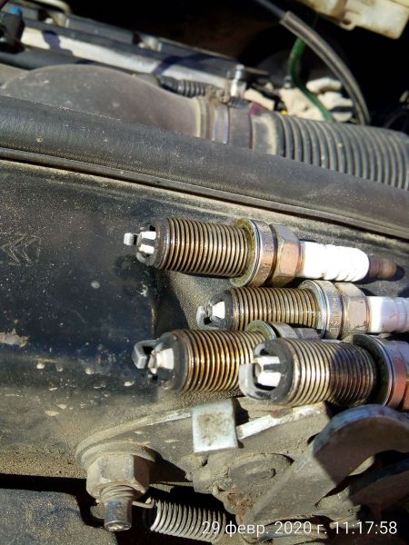

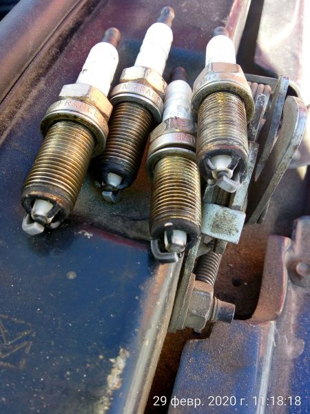

usatik33 Опубликовано 29 февраля, 2020 Автор Поделиться Опубликовано 29 февраля, 2020 Вот такие свечи, масло? Бензин? 2000 EW7 1,8 Ссылка на комментарий
Gruzf Опубликовано 29 февраля, 2020 Поделиться Опубликовано 29 февраля, 2020 В 14.01.2019 в 11:21, usatik33 сказал: @Олегович, со слов "Итак, первый случай, который мы рассмотрим - это белый налет на свечах зажигания." Мой случай, именно такой вид. Ну а дальше бред, на боковом электроде налет рыхлый, на центральном изоляторе его нет. Та же картина , что и год назад? Белого налета не видно, его здесь нет, я прав? Резьба в масле? Разберитесь откуда оно: изнутри цилиндра или снаружи течет . Не идельное, но сносное состояние. В 15.01.2019 в 16:50, usatik33 сказал: Атмосферное 974-979 прыгает. Норма. В 21.01.2019 в 22:15, usatik33 сказал: При заводке заслонка закрыта, РХХ в определенном положении, мотор заводится, ДАД показывает 100, РХХ не может сразу отойти на нужное кол-во шагов добавляя воздух. Мотор глохнет. РХХ пытается отойти дальше, мотор выравнивается и так несколько раз. Потом все стабилизируется. Снимите РХХ, осмотрите конус , он должен быть гладким. Если набилось кольцо о буртик отверстия корпуса, то сошлифуйте конус так чтобы этого кольца не было Спойлер Можно просто руками и напильником, узел спокойно терпит не слишком большую неточность шлифовки. Сделаете на станке - ваще "огонь"! Только будьте осторожны с установкой на место!!! Если не садится до конца, не задавливайте его затягиванием крепежа!!! Можете сломать!!! Просто включите и через 10 сек выключите зажигание. Зазор уменьшится, подкрутите крепеж "от руки ". И так - столько раз, пока не зайдёт до конца. После этого затяните. В 24.01.2019 в 15:58, usatik33 сказал: получается, что проверить датчик нереально без спец приборов. Работает, показывает- но вот насколько эти показания соответствуют реальному давлению Легко. Я пользуюсь стрелочным манометром и грушей из медицинского тонометра. Трубки для подключения подберёте без труда. usatik33 1 Ссылка на комментарий
usatik33 Опубликовано 29 февраля, 2020 Автор Поделиться Опубликовано 29 февраля, 2020 5 часов назад, Gruzf сказал: я прав Не совсем, чуть есть. также есть белые крупинки на электродах 5 часов назад, Gruzf сказал: Резьба в масле? ощущение что его больше снизу резьбы. Т.е. походу из цилиндра 5 часов назад, Gruzf сказал: то сошлифуйте конус так чтобы этого кольца не было шлифовать резину.... сомнительно как-то. ХХ и работа РХХ проблем не вызывает, заводиться отлично, обороты держит четко. Единственное, если дать резко газу спустя минуту после заводки, мотор здорово просядет, несколько раз попытается заглохнут и вернется на нормальные обороты. Тоже самое будет если сразу поехать на авто. Как снимать и ставить РХХ я знаю, разбирал, смазывал чистил его не один раз. 5 часов назад, Gruzf сказал: Легко Поподробнее пожалуйста. 2000 EW7 1,8 Ссылка на комментарий
