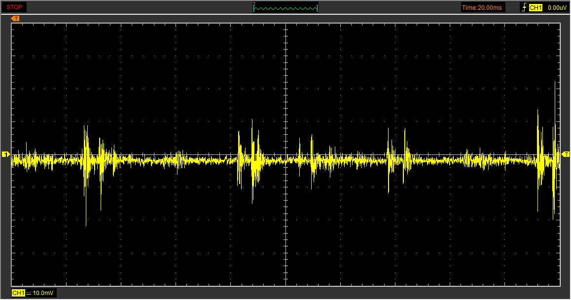

Gruzf Опубликовано 26 марта, 2020 Поделиться Опубликовано 26 марта, 2020 1 час назад, usatik33 сказал: он ничего не умеет выводит на диагностику Тогда, попробуй небольшим молотком по блоку на холостых, легонечко только?, поближе к датчику, если сможешь, но без фанатизма (!!!). Как будто при детонации, часто и несильно. И смотри на УОЗ, будет ли назад двигаться. Если двинется назад, значит ДД точно - рабочий, и мозги его слышат, если нет, … то ХЗ. ДД - в сущности, это ультразвуковой микрофон, ему пофик, что - пальцев звон, что - другой звук. Попробуй. usatik33 1 Ссылка на комментарий

usatik33 Опубликовано 27 марта, 2020 Автор Поделиться Опубликовано 27 марта, 2020 12 часов назад, Gruzf сказал: ДД - в сущности, это ультразвуковой микрофон Мои исследования на эту тему https://citroens-club.ru/topic/65080-датчик-детонации/ Gruzf 1 2000 EW7 1,8 Ссылка на комментарий
Gruzf Опубликовано 27 марта, 2020 Поделиться Опубликовано 27 марта, 2020 6 часов назад, usatik33 сказал: Сейчас ехал на работу, не звенит, вообще не звенит. Днем будет звенеть, прогреется по сильнее (что?) и начнет звенеть Воздух теплее днём, он теплый легче, его входит меньше, кислорода с ним поступает меньше, смесь богаче. Вспышка более быстрая. 17 часов назад, usatik33 сказал: Торк лучше и нагляднее. А в нём , тоже нет параметров про ДД? В 14.02.2018 в 15:12, usatik33 сказал: Обстучал все ДД, не меняет угол опережения и обороты, хоть убей . Видать алгоритм не тот скорее всего, потому, что: В 11.03.2018 в 17:17, Олегович сказал: Имхо, сигналы от ручных *стуков* не вписываются в заложенный математический аппарат и моторник такие сигналы игнорирует Не "попадает в такт" молоток, короче. Жигули, видно, не контролируют момент появления сигнала, поэтому и реагируют на молоток. Смотрел твои графики при подсоединённом и оборванном ДД (2018г.), - реакции УОЗ нет никакой. Короче, данных для точного вывода мало, но те , что есть, говорят в пользу того, что мозги не видят детонации. З.Ы. Спасибо, за видео с "проверками" из Ютюба, посмеялся от души, некоторые на мегаомах замеряли (что они вообще мерили???), надавливали, колотили,пытаясь расколоть пьезокристалл в пластиковом корпусе, замеряя тестером с временем отклика 2сек. на пределе 200mV... ну и прочие комики. Бить надо по массивной металлической болванке - блоку и т.п., так сигнал похож на родной, низкочастотная вибрация отбрасывается, и датчик не разобьём. Примерно так должно быть: первый график - одиночный удар, второй - детонация есть, и большая (<>V = 5Вольт). Реагировать мозги, уменьшая УОЗ, должны уже на появление "пачек преддетонации" (<>V = 50 миллиВольт), детонацию, при этом, человеческое ухо не слышит, на третьем графике. Т.е. у нас легковая машина, а не вертолет, всё должно быть тихо.? Спойлер Ссылка на комментарий
