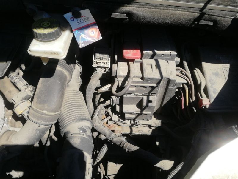

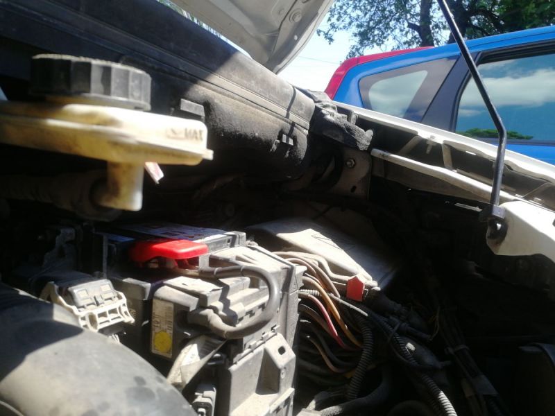

Klima Опубликовано 6 июля, 2020 Поделиться Опубликовано 6 июля, 2020 В 25.05.2020 в 12:57, EdjKa сказал: Там есть прекрасная пимпочка металическая, специально чтобы минусовую клемму зарядника цеплять. Так. Полез заряжать, не нашел пимпочку. Ткните чайника носиком плз. Спойлер Ссылка на комментарий
oleg_klm Опубликовано 6 июля, 2020 Поделиться Опубликовано 6 июля, 2020 В 22.06.2020 в 09:54, batjabatja сказал: 12,18-12,19В А не замкнута-ли часом одна банка? Как раз сейчас наблюдаю похожий случай. Тоже 12,1в на клеммах утром, заводит нормально, но напряжение на нем выше 12,4в не поднимается. Когда стал зарядным его тыкать, обратил внимание на температуру одной банки... Проверил третьим электродом - и точно, замкнута. В риторике наших «патриотов» особую роль играют так называемые «традиционные ценности». И в реестре этих ценностей раздолбайство занимает одно из первых мест. Это уж точно старая добрая традиция. Ссылка на комментарий
batjabatja Опубликовано 6 июля, 2020 Поделиться Опубликовано 6 июля, 2020 10 часов назад, Klima сказал: Так. Полез заряжать, не нашел пимпочку. Ткните чайника носиком плз. Вот она, как раз её будут сейчас выкручивать: Видео 9 часов назад, oleg_klm сказал: А не замкнута-ли часом одна банка? Я в этом не силён ? Если замкнута, что-то можно предпринять? Т.к. у меня аккумулятору уже больше 5,5лет было и я ни разу его не заряжал зарядным устройством, то решил всё-таки просто заменить аккумулятор. Serg(vrn) и Klima 1 1 Ссылка на комментарий
Klima Опубликовано 6 июля, 2020 Поделиться Опубликовано 6 июля, 2020 Спасибо большое, поставил заряжаться. Вентилятор шуршит, зарядка идёт. Завтра проверим, сколько затолкается в него. Ссылка на комментарий
