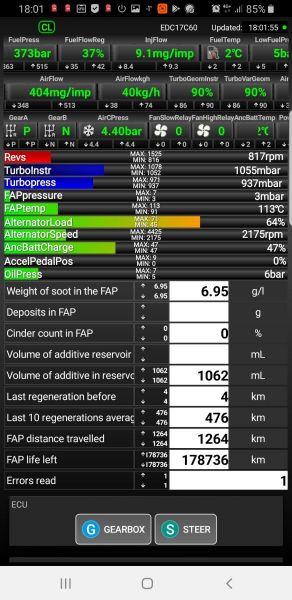

aktm Опубликовано 7 июня, 2020 Поделиться Опубликовано 7 июня, 2020 (изменено) Напряжение я измеряю Кулоном. На не заведённом двигателе от 12.4 до 13,2 в зависимости от степени заряженности. Программа же показывает напряжение заряда от генератора и степень заряда аккумулятора, так вот степень заряда, если не заряжать зарядным устройством, не превышает 60%, а если заряжать то ближе к 90%. На фото ниже пример автомобиля который долго стоял в гараже и не заряжался. Строка AncBattCharge. Строка Battery показывает напряжение поступающее с генератора 14,65. На самом деле напряжение батареи низкое около 11,8. С помощью Кулона 912 по методике трехступенчатой зарядки удалось поднять до 84%, а напряжение до 13. Изменено 15 июня, 2020 пользователем Олегович злоупотребление цитированием Бес 1 Citroen Grand C4 Picasso 1,6 120 BlueHDi 2018 Ссылка на комментарий

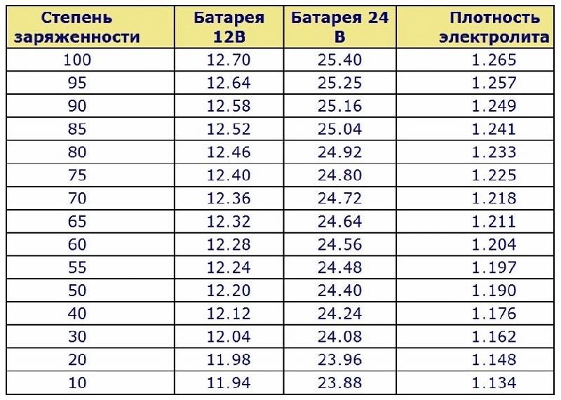

aktm Опубликовано 22 июня, 2020 Поделиться Опубликовано 22 июня, 2020 3 часа назад, batjabatja сказал: Сам аккумулятор заводит автомобиль без проблем, но хочется понять вообще, в принципе, это нормальное напряжение или всё-таки мало и может быть аккумулятор уже пора готовиться менять? Потому что в моём понимании, после этой зарядки напряжение должно было подняться хотя бы до 12,3-12,4В. Вот таблица и для АГМ. Аккумулятор не заряжен. 1 час назад, batjabatja сказал: А разве можно ставить более мощный AKБ? Можно и даже нужно если позволяют размеры. Citroen Grand C4 Picasso 1,6 120 BlueHDi 2018 Ссылка на комментарий
