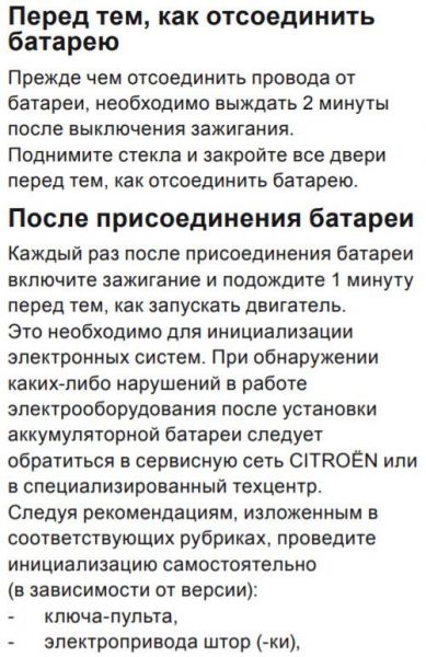

glasscockpit Опубликовано 24 мая, 2020 Поделиться Опубликовано 24 мая, 2020 1 час назад, Ceduction сказал: только по шагам из инструкции. Недаром французики описали всё ПОМИНУТНО! А где это можно прочитать? В руководстве к автомобилю ничего такого нет. Я бы с удовольствием ознакомился. Мой борт Ссылка на комментарий
Ceduction Опубликовано 24 мая, 2020 Поделиться Опубликовано 24 мая, 2020 Как нет? Внимательней прочитайте раздел "аккумулятор". "Перед тем как отсоединить батарею" и "После присоединения батареи". СанСаР 1 Удачи на дорогах! Ссылка на комментарий

batjabatja Опубликовано 28 мая, 2020 Поделиться Опубликовано 28 мая, 2020 По поводу снятия клеммы, вот что в руководстве написано Т.е. если есть старт-стоп, то ничего не отсоедяем. СанСаР, aktm, Бес и 2 других 5 Ссылка на комментарий
