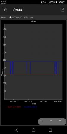

andreyyz Опубликовано 13 марта, 2019 Поделиться Опубликовано 13 марта, 2019 Добрый день! Правильно ли я понял: в один момент времени на обоих катушках coil1/4 и coil2/3 должно быть одинаковые показания времени (например coil1/4 -1.6ms и coil2/3 1.6ms). Ситуация когда coil1/4 - 1.6ms, а coil2/3 -2,46ms - неправильная. Ссылка на комментарий
usatik33 Опубликовано 13 марта, 2019 Автор Поделиться Опубликовано 13 марта, 2019 Доподлинно неизвестно. Считаю, что должно быть одинаково. А что за прога диагностики? Олегович 1 2000 EW7 1,8 Ссылка на комментарий
andreyyz Опубликовано 13 марта, 2019 Поделиться Опубликовано 13 марта, 2019 FAP Citroen/Peugeot OBD2, на андроид ставится. usatik33 1 Ссылка на комментарий

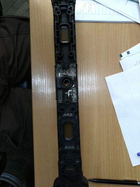

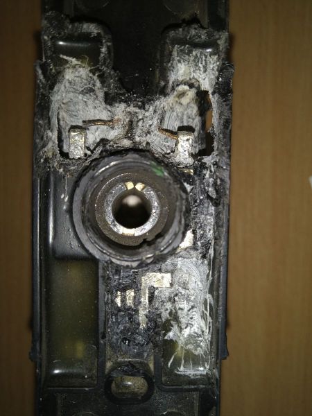

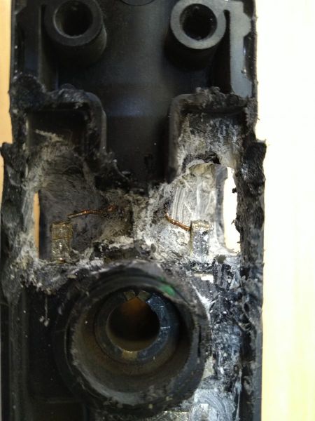

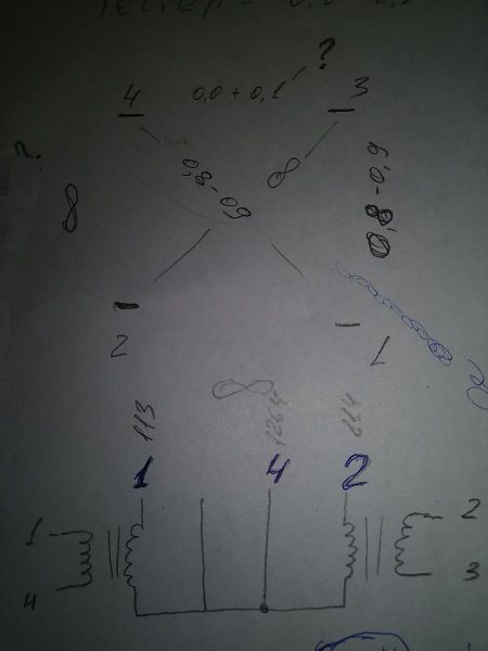

Олегович Опубликовано 14 апреля, 2019 Поделиться Опубликовано 14 апреля, 2019 До нового года попался мне в руки нерабочий модуль зажигания от двигателя С5 2,0/16. Обрыв в первичной цепи катушки на 2/3 цилиндры. Сопротивление 1/4 цилиндров 0,8-0,9 Ом. (тестер на короткое показывал 0,0-0,1 Ом.) Расковырял паяльником модуль, нашел место обрыва. Провод обломился у самого задела в шине от 4 контакта (такая же ситуация попадалась при ремонте модуля TU5...). К сожалению нет под рукой стрелочной ЦЕшки, хотел точно замерить сопротивление обмотки катушки и сопротивление перехода шина-провод. Однозначно буду переделывать этот переход. Потом сравню с тем что есть на 1/4. Может кто подскажет стоковое сопротивление в первичной цепи модуля? ЗЫ. Расковырял чуть больше чем нужно, но зато понятно как шины в модуле располагаются и где какая катушка ? Wizman, Бес и usatik33 3 XP 2008г.в.; TU5JP4; ручная КПП. ЮВАО Ссылка на комментарий
