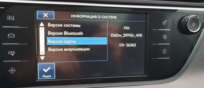

vic888 Опубликовано 23 июля, 2019 Поделиться Опубликовано 23 июля, 2019 Привет всем и в этой ветке. Ещё раз всем софорумникам большое спасибо за обсуждение важных тем и подсказки. Я практически самостоятельно смог обновить прошивку в С4ГП 2016. Сэкономил -- значит заработал. Следующий этап -- обновить карты. Ребят, я честно прочитал все 21 страницу этой ветки, но у меня нет чёткого понимания как это надо сделать. Т.е., я не могу по шагам прописать весь процесс. А понимая всю сложность устройства автомобиля и последующие финансовые проблемы хотелось бы сначала во всём конкретно разобраться. Я так понял, что сначала мне надо на 100% понять какое ГУ стоит в моём авто. Судя по версии прошивки, у меня SMEG_PLUS. И это значит, что я пишу в правильную ветку форума. ? А вот с генерацией ключа, откуда скачать карты и как их заливать в ГУ я не до конца понял. Мне нужны карты Европы (можно не все) и РФ до Урала. Ссылка на комментарий
vic888 Опубликовано 23 июля, 2019 Поделиться Опубликовано 23 июля, 2019 Прошу знатоков дополнить список. Я так понял, что мне надо скачать: 1. Europe 2019-2, RT6, SMEG, SMEG+, SMEG+IV2, WIP Nav+ 2. Смег-генератор отсюда: https://drive.google.com/file/d/0B0WpbgMuXTQabnF6SnY2NjhlVTA/view Ссылка на комментарий

vic888 Опубликовано 24 июля, 2019 Поделиться Опубликовано 24 июля, 2019 20 часов назад, vic888 сказал: Прошу знатоков дополнить список. Я так понял, что мне надо скачать: 1. Europe 2019-2, RT6, SMEG, SMEG+, SMEG+IV2, WIP Nav+ 2. Смег-генератор отсюда: https://drive.google.com/file/d/0B0WpbgMuXTQabnF6SnY2NjhlVTA/view У меня всё получилось: очень подробно расписано здесь https://www.drive2.ru/l/510516993745485855/ Только я более свежие карты заливал. И я не генерировал ключ активации. Мне помог Taisan. За что ему огромное спасибо. Вся процедура установки заняла около часа. Я находился в движении. Всё прошло норм. Конечно, я все карты не проверял, но Брест там точно есть и достаточно подробно. Я пока не разобрался как перейти на кириллицу. Точнее сказать, пока не разбирался. Ссылка на комментарий
frog2050 Опубликовано 24 июля, 2019 Автор Поделиться Опубликовано 24 июля, 2019 3 минуты назад, vic888 сказал: Смег-генератор Вообще то , достаточно отключить как и в RT-6 проверку на активацию карт и всегда все карты будут ставиться без генерации кода. Есть Lexia/DiagBox 7.83, могу помочь в выходные, район Бутово. — Хочу, чтобы у меня была роскошная шуба, в которой я бы могла ходить и летом и зимой! – воскликнула женщина. И превратилась в лисицу! Точнее нужно формулировать свои желания Ссылка на комментарий
Astx Опубликовано 24 июля, 2019 Поделиться Опубликовано 24 июля, 2019 Если вам Россия не нужна и Крым, как украинская территория, вас устраивает, то все сделали правильно. Если же нужна Россия и Крым, как российский (с русскими наименованиями), то дополнительно перед установкой карт надо было подменить несколько файлов на флешке файлами из этого архива: https://citroens-club.ru/applications/core/interface/file/attachment.php?id=90930 Без такой подмены Россия в списке доступных к установке/апгрейду стран не появляется. Ссылка на комментарий
