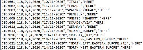

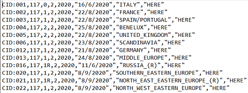

bvytas Опубликовано 20 февраля, 2021 Поделиться Опубликовано 20 февраля, 2021 Привет, в форуме GPS Power ув. Bricoman и Ruiportilho опубликовали новые карты WIP Nav+ (RT6) Europe maps - 2021-1 ( WIP Nav+,RT6, Smeg, Smeg+, Smeg+IV2 ) бета версия но говорят что они работает исправно,сегодня и я попробую их залить в свой авто. Если у кого есть желание,то пробуем: EU 2021.1 beta Спойлер shavluk, frog2050, Бес и 3 других 3 3 Ссылка на комментарий
