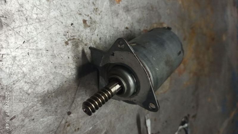

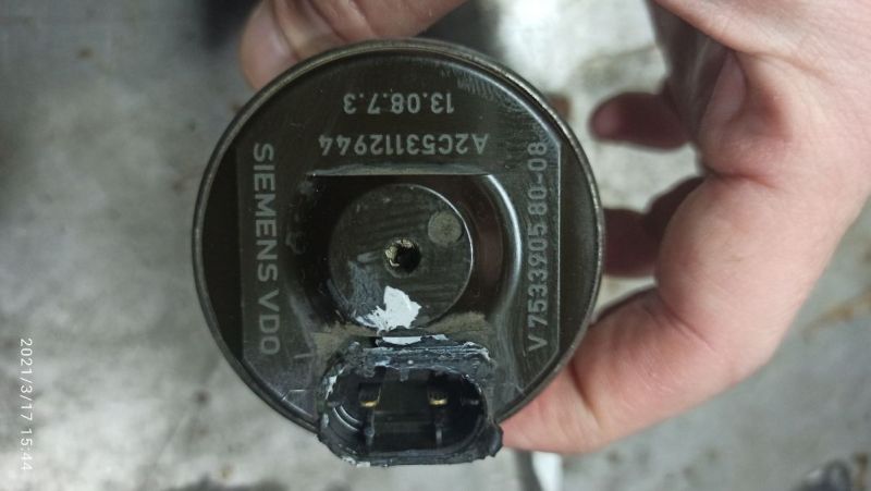

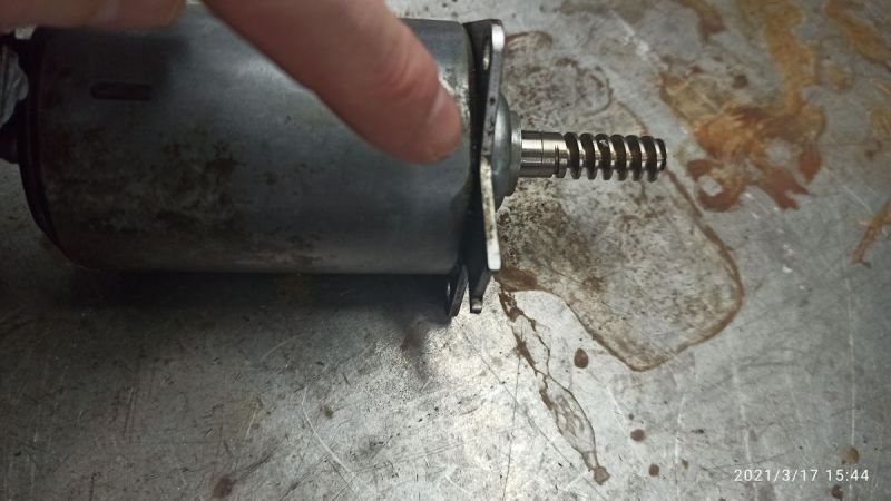

Ёршавод Опубликовано 17 марта, 2021 Поделиться Опубликовано 17 марта, 2021 Три копейки в расход масла. Сегодня заехал к ребятам на сервис поискать течь и расходик масла... И вот пол дня поиска расхода (либо течи) масла увенчались попадосом на 10.000 К В полной заднице, типа ну в совершенно в недоступном месте, гад засел вражина и ссал маслом...(( На стыке двигла и коробки была сырость маслянная, башка сухая, клапанная сухая, на ощупь ничего не выявили, в зеркало ни х не видать, только при снятии самого ПРИБАМБАСА, стало ясно что течь не ИЗ ПОД регулятора распредвала, а именно С КОРПУСА этого дикого моторчика((( один болт был не до конца довернут (может ослаб х.з) и видимо из за этого увело корпус этого регулятора фазогазораспределения, и вот из под ободка СНАРУЖИ моторчика (на фото с пальцем) хреначило масло на больших оборотах. С разборок заказывать его за 1500 - 2000 не рискнул, ибо шило на мыло менять, то еще приключение, да и вал бывает изношен, поэтому заказал оригинал 10000 и три дня пешком Бес и alexansh101 2 Ссылка на комментарий

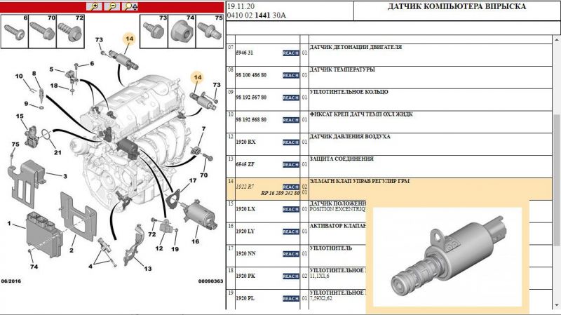

alexansh101 Опубликовано 18 марта, 2021 Поделиться Опубликовано 18 марта, 2021 10 часов назад, Ёршавод сказал: С КОРПУСА этого дикого моторчика А где это такая хрень ставится у нас? 10 часов назад, Ёршавод сказал: в китае разливают С какого это вдруг в китае? ? Ссылка на комментарий
Бес Опубликовано 18 марта, 2021 Поделиться Опубликовано 18 марта, 2021 12 минут назад, alexansh101 сказал: А где это такая хрень ставится у нас? Ёршавод и alexansh101 2 Природа мудра, и Всевышнего глаз Видит каждый наш шаг на тернистой дороге Наступает момент, когда каждый из нас У последней черты вспоминает о Боге... Ссылка на комментарий
Серж 33 Опубликовано 18 марта, 2021 Поделиться Опубликовано 18 марта, 2021 Я так понял, что позиция 16? Бес 1 Ссылка на комментарий
Бес Опубликовано 18 марта, 2021 Поделиться Опубликовано 18 марта, 2021 Ха! Точно! Серж 33 1 Природа мудра, и Всевышнего глаз Видит каждый наш шаг на тернистой дороге Наступает момент, когда каждый из нас У последней черты вспоминает о Боге... Ссылка на комментарий
