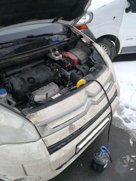

DoctorDro Опубликовано 19 марта, 2019 Поделиться Опубликовано 19 марта, 2019 Делал большой и длинный пост, с блекджеком и шлюхами картинками, но, форум откатился и всё кануло в лету. Восстанавливаю и дополняю - на новом масле пробежал почти 1500км, есть, чем поделиться. Две недели назад сменил масло Татнефть Luxe 5w30 на Татнефть Luxe PAO 5w30. Менял не просто, а с промывкой BG-109 по методу якутов (30 минут на 1400 оборотов, 30 минут на холостых). После промывки слил с двигателя нефть тяжёлых фракций . Гаража у меня нет, ямы или эстакады тоже, поэтому, приобрёл пару месяцев назад хитрую приблуду - насос для масла, которым откачиваю отработку через щуп. На фото процесс добычи нефти. Кроме возможности замены масла в полевых условиях, есть пара огромных плюсов - нефтедобыча ведётся сразу в пластиковый баррель из-под незамерзайки, руки и окружающая среда остаются чистыми. С одной оговоркой, что при смене масляного фильтра нужно иметь ветошь для сбора отработки из стакана. Процедура откачки масла насосом занимает около 5 минут, отработка с промывкой вышла ещё быстрее, ввиду сильно меньшей вязкости. Заменил фильтр, залил масло под промывку, тот же Luxe 5w30, у меня его 10л канистра, при стоимости в 2000р, весьма интересный вариант. Дал машине поработать минут 15, начал откачку масла, и из двигателя опять пошла нефть тяжёлых фракций. Принял волевое решение сделать ещё одну промывку люксом, благо, остаток 6л позволял не чувствовать себя обделённым на этом празднике жизни. Залил, дал поработать и, наконец, пошла светлая нефть лёгких фракций ))) На этом промывку решено было не повторять, сменил фильтр ещё раз (мало ли, что там подняла промывка - двигатель, хоть и не загажен, но чернющее масло во второй раз заставило задуматься) и залил уже PAO. На Luxe пробежал 5500 км, машина потребовала долива масла на 5100, заливал 4л изначально. Расход топлива был 7,3л на сотню, по БК. На PAO уже отбегал 1500, расход 7,4л, шумность и работа двига внешне не изменились, посмотрю, как будет вести себя масложором. Пока в сомнениях - обычный Luxe выходит в 2 раза дешевле, при тех же плюшках. Но, PAO должно ходить дольше и оставаться жиже в морозы - обычно меняю масло раз в 7 тысяч, по отзывам, ПАО должно ходить в 2 раза дольше, если так, то продукты получаются равноценными. Жду анализов отработки этого масла на ойлклабе, там многое прояснится. mitei, Probolic, alexansh101 и 1 другой 4 Ссылка на комментарий
