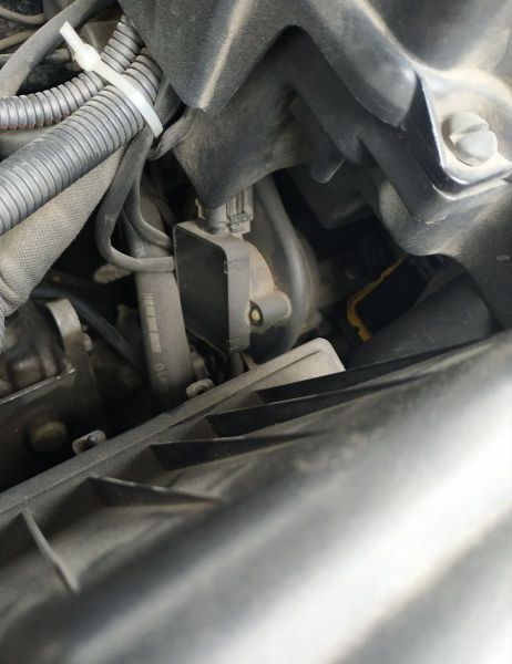

Nonick Опубликовано 22 июня, 2020 Поделиться Опубликовано 22 июня, 2020 (изменено) Подскажите пожалуйста, где тросик на самой заслонке? Изменено 22 июня, 2020 пользователем Бес Ссылка на комментарий

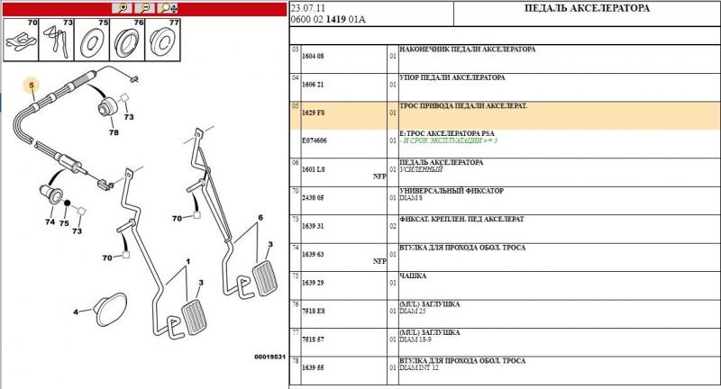

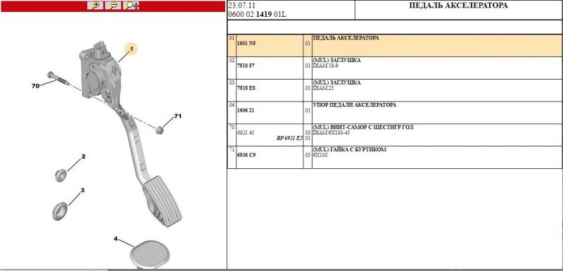

Бес Опубликовано 22 июня, 2020 Поделиться Опубликовано 22 июня, 2020 Ну зачем цитировать целиком, да еще с картинками? На педаль смотри. У тебя проволока (картинко один, позиция № 6) под рулем или толстая пластмасска (картинко два, позиция № 1)? Думаю второе. Природа мудра, и Всевышнего глаз Видит каждый наш шаг на тернистой дороге Наступает момент, когда каждый из нас У последней черты вспоминает о Боге... Ссылка на комментарий
Nonick Опубликовано 22 июня, 2020 Поделиться Опубликовано 22 июня, 2020 Да, от пидали газа идёт тросик. Но он идёт, как я понимаю, к перемнному резистору. К самой же заслонке троса не подходят. Она по всем признакам электронная, как следствие должна адаптироватся Ссылка на комментарий
Бес Опубликовано 22 июня, 2020 Поделиться Опубликовано 22 июня, 2020 Трос идет скорее всего не к потенциометру заслонки, а к ДАТЧИК ПЕДАЛИ АКСЕЛЕРАТОРА. Больно уж похож на что-то механические со спиральной пружиной. А от него уже к заслонке сигнал на потенциометр. Схемку впрыска еще посмотри. электронный впрыск.pdf Природа мудра, и Всевышнего глаз Видит каждый наш шаг на тернистой дороге Наступает момент, когда каждый из нас У последней черты вспоминает о Боге... Ссылка на комментарий
Nonick Опубликовано 22 июня, 2020 Поделиться Опубликовано 22 июня, 2020 25 минут назад, Бес сказал: Трос идет скорее всего ... Спасибо за схему. Изначальная проблема это задержка отклика на педаль газа. Очень похоже, что заслонка не на местте. (Описывал проблему пару страниц назад). Хотел поменять заслонку но выяснилось, что нужно адаптировать. Купил уже и диагностич. прибор у китайцев. И всёравно не могу найти где эта адаптация ? п.с. датчик акселератора работает плавно, проверяти другим сканером ранее. Ссылка на комментарий
