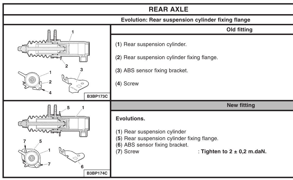

Всем привет. На схеме три резиновых колечка на нашем заднем гидроцилиндре, они все стоят на поршне или один из них внешний? Тогда его заказывать не нужно...
VF7DCRHYB76399608
Не понял....Я уже менял именно в правом цилиндре, который  опять потек.Уже правда не  помню. Это получается они стоят в стенках цилиндра что ли... Надо все три?На схеме вижу только два....Можно чем то заменить? Похоже с колечками проблема...
VF7DCRHYB76399608
Колечек три штуки,  на схеме не все видно. Может течет не по кольцам, а из дренажа, которого называют обраткой?
С5-II, ГА-3, 2,0 RFJ (EW10A) 2007г МКПП. До него Xantia 1,9D 1994г была 12 лет.
Но если попадает в дренаж, то все равно через колечки или нет? У нас в пыльнике  два выхода, один с короткой трубочкой это наверное воздушный, для выпуска и впуска воздуха при работе пыльника, а второй это что? При каком моменте туда попадает жижа. Да и еще: когда у меня стоит машина несколько дней у нее падает жопа.

Вряд ли пыльник порвался из-за течи масла. Масло из пыльника через трубку суфлирования должно вытекать в заднюю балку и далее наружу. Так что менять пыльник и колечки, ну или цилиндр в сборе
С колечками беда.Одно колечко просто негде купить 5272.18 .Пыльник порвался на месте крепления к пальцу.Масло бед\жит, это значит что хана колечкам.... правильно?
