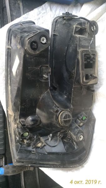

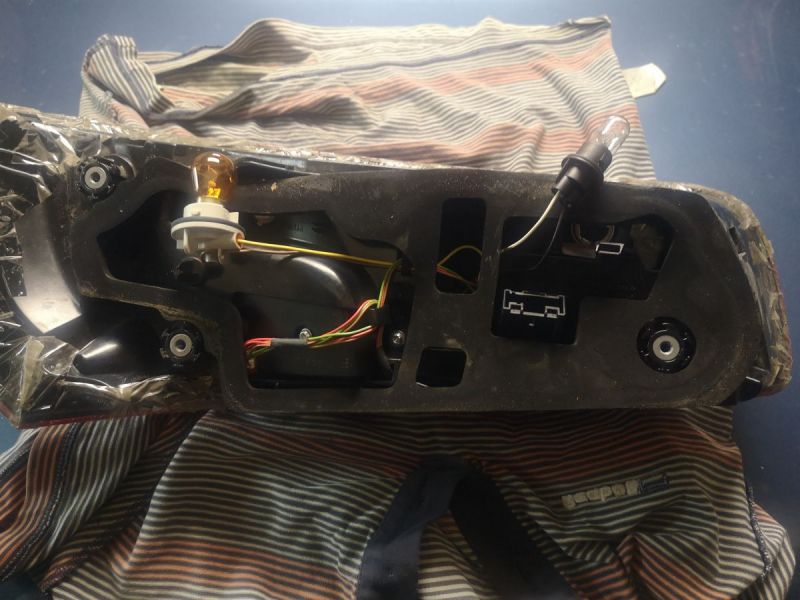

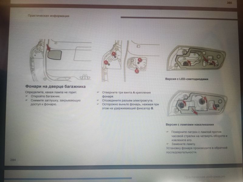

finny59 Опубликовано 1 октября, 2019 Поделиться Опубликовано 1 октября, 2019 В 14.09.2019 в 15:23, Б.Е.А. сказал: Меняются (на 5 местном точно меняются) а по поводу запотевания - снять и видно будет что и как... Уплотнитель или стекло отошло Каким образом меняются? Т.е. как до них добраться? Там патронов в привычном виде не обнаружил. Когда менял лампу на поворотнике, то сама лампа была в норме. Просто почистил контакты на контактной группе и все заработало. Видимо из-за того, что фонарь потеет контакты окислились. С остальными лампами тоже может быть такое. Ссылка на комментарий
Б.Е.А. Опубликовано 2 октября, 2019 Поделиться Опубликовано 2 октября, 2019 Да все там есть. Они же подворачиваются и вынимаются. Бес 1 Lexia & Diagbox в Воронеже на Drive2 Ссылка на комментарий
finny59 Опубликовано 4 октября, 2019 Поделиться Опубликовано 4 октября, 2019 В 02.10.2019 в 17:47, Б.Е.А. сказал: Да все там есть. Они же подворачиваются и вынимаются. Я не понял, что именно вывернуть. Ссылка на комментарий
Б.Е.А. Опубликовано 5 октября, 2019 Поделиться Опубликовано 5 октября, 2019 На 5 местном 2 легко доступны. (поворот и задний ход. А стоп и габарит надо ещё откручивать (если там не диоды не съемные Lexia & Diagbox в Воронеже на Drive2 Ссылка на комментарий
Жужумба Опубликовано 5 октября, 2019 Поделиться Опубликовано 5 октября, 2019 Сегодня ездил к дилеру по поводу неработающего пассажирского обогрева. Нашли неисправности в разъеме подключения и "блоке управления". Не стал уточнять, что за неисправности и какой блок управления. Сейчас ждем запчасти. Ссылка на комментарий
ovc1313 Опубликовано 6 октября, 2019 Поделиться Опубликовано 6 октября, 2019 (изменено) Аналогичная проблема, но только не работает подогрев водительского сиденья. Обнаружил обрыв цепи датчика температуры сиденья. Есть ли у кого инструкция по разборке сиденья, где находится датчик? Изменено 6 октября, 2019 пользователем LDS оверквотинг Ссылка на комментарий
finny59 Опубликовано 7 октября, 2019 Поделиться Опубликовано 7 октября, 2019 (изменено) В 05.10.2019 в 19:24, Б.Е.А. сказал: На 5 местном 2 легко доступны. (поворот и задний ход. А стоп и габарит надо ещё откручивать (если там не диоды не съемные Фонарь неразборный. Стоят светодиоды. Придется греть и отрывать, либо пилить. Не факт, что будет толк. Причина: уплотнитель не плотно прилегал и попала вода. В идеале замена, но ценник не адекват. Изменено 7 октября, 2019 пользователем LDS оверквотинг Ссылка на комментарий
Б.Е.А. Опубликовано 7 октября, 2019 Поделиться Опубликовано 7 октября, 2019 5 часов назад, finny59 сказал: но ценник не адекват. Allegro.Pl в помощь. Я себе там заказывал. В 4 раза дешевле (немного бу) состояние нового. Заказ и доставка через br39.ru Lexia & Diagbox в Воронеже на Drive2 Ссылка на комментарий
finny59 Опубликовано 17 октября, 2019 Поделиться Опубликовано 17 октября, 2019 Фонарь неразборный оказался. Пришлось пилить. Причина была в том, что сгнил массовый провод, который был частично заменен и все заработало. Два дня на ремонт и почти 5 рублей денег. Вчера умер аккумулятор, а морозов еще не было. Ценник на новый очень смущает(((((. Скажите, есть ли какие-нибудь аналоги? Б.Е.А. и Бес 2 Ссылка на комментарий

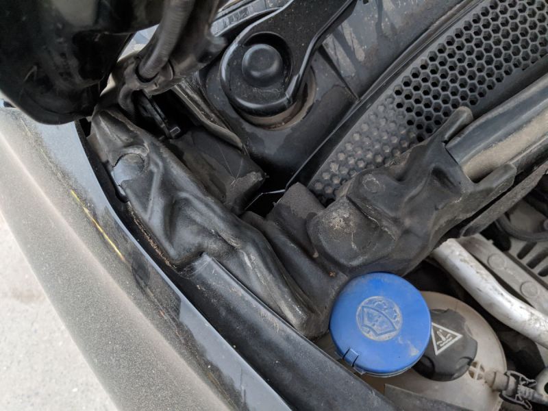

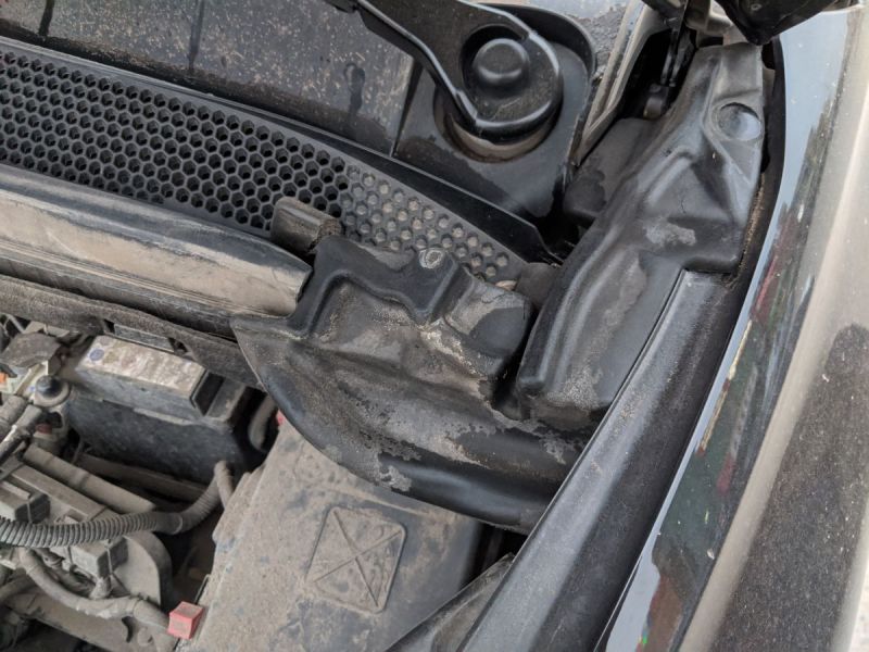

XVT Опубликовано 26 ноября, 2019 Поделиться Опубликовано 26 ноября, 2019 В 06.10.2019 в 17:29, ovc1313 сказал: не работает подогрев водительского сиденья. На 33т.км. стал сбоить обогрев водительского сиденья. Некоторое время обогрев работает (или сразу не работает), после чего через случайный промежуток времени выключается подсветка ручки управления обогревом. После перезапуска двигателя подсветка ручки управления восстанавливается и обогрев работает/или не работает до следующего сбоя. Официальный дилер ничего не обнаружил (машину оставлял на сутки), ошибок нет, обогрев работает. Сказали, что пока отказ не будет стабильным - они ничем помочь не могут, нужно зафиксировать его на их стенде. При получении автомобиля пока настраивал навигатор ситуация повторилась - вызвонил мастеров прямо на парковку, забрали машину на диагностику с зафиксированным отказом. Итого - замена по гарантии мата обогрева водительского сиденья, по времени - 3 недели ждал запчасть, 6 часов на ремонт. Один раз наблюдал тот же эффект у пассажирского кресла, продолжаю наблюдение. И, актуально для зимней погоды, обнаружилась проблема с демпферами капота в зоне "жабо". Они из вспененного материала типа "губка", впитывают влагу, после чего на морозе замерзают, увеличиваются в размерах, разрушаются и примерзают к крышке капота отрываясь с мест крепления при его открытии. Заменили по гарантии без проблем. Бес 1 Ссылка на комментарий
ovc1313 Опубликовано 27 ноября, 2019 Поделиться Опубликовано 27 ноября, 2019 У меня проблема была в обрыве в цепи терморезистора, который установлен в мате. Гарантия закончилась, поэтому пришлось искать место обрыва и паять. Обрыв был в месте где провод припаян к резистору. ПС Подушка с матом стоит ~400$. Бес 1 Ссылка на комментарий
Петр Гагарин Опубликовано 27 ноября, 2019 Поделиться Опубликовано 27 ноября, 2019 13 часов назад, XVT сказал: И, актуально для зимней погоды, обнаружилась проблема с демпферами капота в зоне "жабо". Они из вспененного материала типа "губка", впитывают влагу, Вот это новость! Никогда бы не подумал... А если намазать силиконом место соприкосновения с капотом? aktm 1 Ссылка на комментарий
Бес Опубликовано 27 ноября, 2019 Поделиться Опубликовано 27 ноября, 2019 Мажь - помогает. Первые столкнулись с этим С4-2 в 11 году. Правда манагеры говорили, что это "транспортировочные вкладыши" и их можно/нужно выкинуть, но народ заставлял менять и мазал силиконом. LDS и aktm 2 Природа мудра, и Всевышнего глаз Видит каждый наш шаг на тернистой дороге Наступает момент, когда каждый из нас У последней черты вспоминает о Боге... Ссылка на комментарий
Жужумба Опубликовано 27 ноября, 2019 Поделиться Опубликовано 27 ноября, 2019 Это об них речь? Как-то не очень на транспортировочные похожи. Спойлер Ссылка на комментарий
Петр Гагарин Опубликовано 27 ноября, 2019 Поделиться Опубликовано 27 ноября, 2019 Я тоже думаю, что это нифига не транспортировочные прокладки. Для них скорее всего даже код детали есть. Ссылка на комментарий
