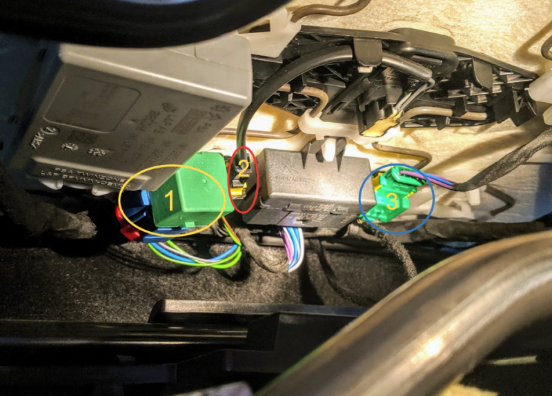

Жужумба Опубликовано 25 сентября, 2019 Поделиться Опубликовано 25 сентября, 2019 В 24.09.2019 в 19:27, Taisan сказал: Желтый разъем под сиденьем перещелкни и стяни пластиковой стяжкой. Показать Заглянул сегодня под сиденье и обнаружил три разъема. Не подскажете, какой именно надо "перещелкнуть" (я их пронумеровал для удобства)? Ссылка на комментарий
Taisan Опубликовано 25 сентября, 2019 Поделиться Опубликовано 25 сентября, 2019 На фото его нет. Желтый разъем с черным откидным фиксатором, который соединяет сиденье с проводкой автомобиля. Жужумба 1 Ссылка на комментарий

Жужумба Опубликовано 25 сентября, 2019 Поделиться Опубликовано 25 сентября, 2019 В 25.09.2019 в 19:03, Taisan сказал: На фото его нет. Желтый разъем с черным откидным фиксатором, который соединяет сиденье с проводкой автомобиля. Показать Понял, буду дальше искать. Ссылка на комментарий
Жужумба Опубликовано 26 сентября, 2019 Поделиться Опубликовано 26 сентября, 2019 Похоже, нашел нужный разъем, но добраться до него не могу — нужно кресло снимать. Короче, записался к дилеру. Пусть делают по гарантии. Ссылка на комментарий
