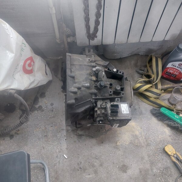

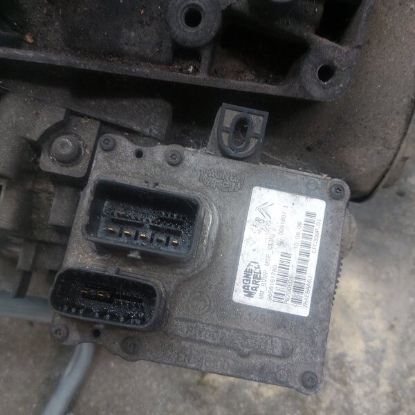

unmoved Опубликовано 9 января, 2024 Поделиться Опубликовано 9 января, 2024 короче приговорили этот модуль, забрал отдал ребятам, кто такое чинит на ремонт, будем посмотреть.. Спойлер Ссылка на комментарий
phantom173 Опубликовано 9 января, 2024 Поделиться Опубликовано 9 января, 2024 Ого-го он стоит Ссылка на комментарий

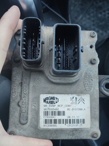

unmoved Опубликовано 9 января, 2024 Поделиться Опубликовано 9 января, 2024 14 минут назад, phantom173 сказал: Ого-го он стоит за 10ку нашел Ссылка на комментарий
phantom173 Опубликовано 9 января, 2024 Поделиться Опубликовано 9 января, 2024 Я покупал коробку в сервисе поставили и ситроен не включал передачи кот в мешке.опять снимали короба ставили мой родной поехала Ссылка на комментарий

unmoved Опубликовано 12 января, 2024 Поделиться Опубликовано 12 января, 2024 16 минут назад, phantom173 сказал: Есть какие новости? Отдал блок в ремонт, жду, но там тоже не всё просто, плата приклеена.. Ссылка на комментарий
phantom173 Опубликовано 12 января, 2024 Поделиться Опубликовано 12 января, 2024 Да у ситроенов все приклеенно и микроскоп нужен. Ориентировочно сколько денег нужно готовить? Ссылка на комментарий
unmoved Опубликовано 12 января, 2024 Поделиться Опубликовано 12 января, 2024 2 минуты назад, phantom173 сказал: Да у ситроенов все приклеенно и микроскоп нужен. Ориентировочно сколько денег нужно готовить? Да, у них всё оборудование есть, но если даже не сделают, 10ка стоит такой же, нашёл точно с такими же цифрами.. Ссылка на комментарий

unmoved Опубликовано 15 января, 2024 Поделиться Опубликовано 15 января, 2024 В 12.01.2024 в 10:24, phantom173 сказал: Есть какие новости? короче говорят модуль целый, что дальше делать, даже не знаю... Ссылка на комментарий

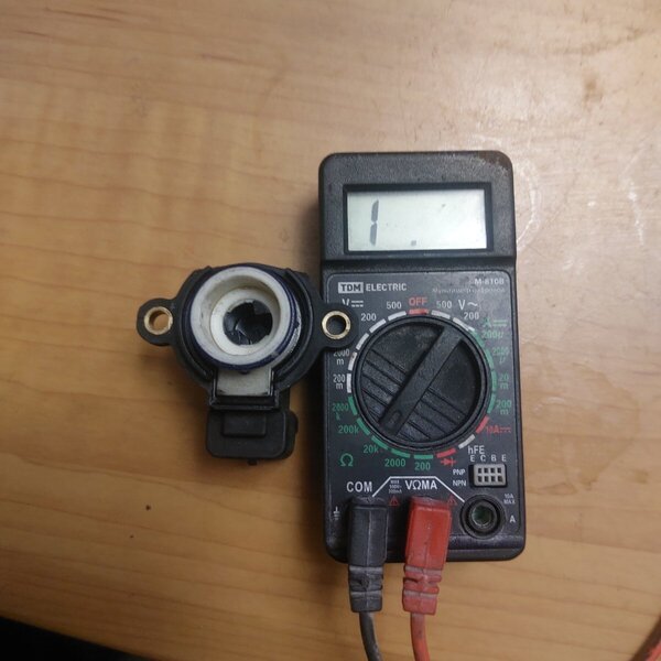

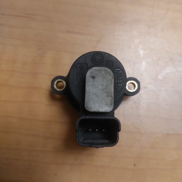

phantom173 Опубликовано 15 января, 2024 Поделиться Опубликовано 15 января, 2024 Давай друг другу помогать Смотри на датчикх сопротивление между 1 и 3 контактом 0.77 между 1 и 2 0.72 . 2 и 3 контакт 0.05 у тебя как? Я сума уже схожу Ссылка на комментарий
unmoved Опубликовано 15 января, 2024 Поделиться Опубликовано 15 января, 2024 3 часа назад, phantom173 сказал: Давай друг другу помогать Смотри на датчикх сопротивление между 1 и 3 контактом 0.77 между 1 и 2 0.72 . 2 и 3 контакт 0.05 у тебя как? Я сума уже схожу у меня же в сервисе все Ссылка на комментарий

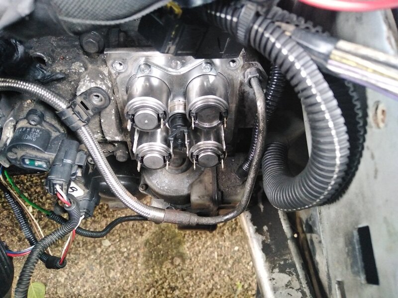

Bambulyator Опубликовано 18 января, 2024 Поделиться Опубликовано 18 января, 2024 @phantom173 а ты тему вообще читал? П. С. Замер сопротивления этого датчика тебе ничего не даст. Этот датчик меняет свое сопротивление в зависимости от вращения внутренней части. Если читал и делал определенные действия, то попробуй вот что. На коробке есть коробочка под крышкой которой скрываются 4 вот таких вот клапана. Именно эти, не знаю как их назвать, соленоиды что ли, отвечают за включение передач и давление в системе где надо, в тч и на выжимном. Видишь на каждом из них по два контакта? Попробуй на каждый соленоид дать 12В от акка, они должны щелкнуть. Потом попробуй и отпишись как прошло. П. С. По центру, между ними, находится датчик давления масла в системе, на него не стоит подавать 12в. Мой вампир VF7UD9HZH9J111502 Ссылка на комментарий
phantom173 Опубликовано 18 января, 2024 Поделиться Опубликовано 18 января, 2024 Вскрыл я блок соленойды все щёлкают при подачи на них 12в Собрал все обратно поставив блок с другой коробки не помогло все тоже самое. Мне кажется надо снимать коробку думаю выжимной продавал корзину сцепления на это похоже когда заводишь он сразу хочет ехать как будто на подъёме стоишь и раз глохнет как будто резко сцепление отпустил Ссылка на комментарий
