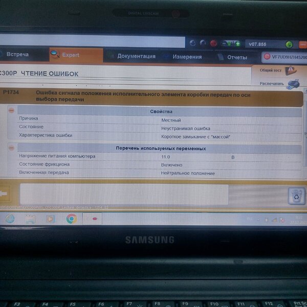

phantom173 Опубликовано 26 декабря, 2023 Поделиться Опубликовано 26 декабря, 2023 1734 помогите Ссылка на комментарий
GREENCIK Опубликовано 26 декабря, 2023 Поделиться Опубликовано 26 декабря, 2023 Начните с датчиков выбора передач на коробке, поменяйте местами, Р1732 вылезет? P1734 - Ошибка сигнала положения исполнительного элемента коробки передач (не постоянное короткое замыкание на массе, режим на входе коробки передач 0 об/мин, давление 0 Бар). «Капитан Зелёный из «Тайны Третьей планеты» - мой любимый инженер. Всё время недоволен, вздыхает, ничего не хочет, но делает всё, что надо. Постоянно всех спасает. Без конца ноет." Ссылка на комментарий
phantom173 Опубликовано 26 декабря, 2023 Поделиться Опубликовано 26 декабря, 2023 Были огромные лужи и в одну из них я попал через 1 минуту машина ушла в нейтралку и все жена приехала отбуксировала меня я начал с этих датчиков менял местами вдруг при повороте зажигания передачи сами защёлкали.на рычаг не реагирует заводится только в нейтралке и сразу хочет ехать в перед и глохнет На насос не идёт плюс. С аккума подключал на прямую жужжит Раньше при открытии двери он гудел а теперь тишина Такое ощущение что коробка на 3ей передаче зависла Интересно что фишки с этих датчиков местами меняешь машина совсем не заводится Через лексию пытался включить нейтраль. ошибка Ссылка на комментарий
LDS Опубликовано 26 декабря, 2023 Поделиться Опубликовано 26 декабря, 2023 4 часа назад, phantom173 сказал: заводится только в нейтралке Было бы странно если бы завелась на передаче 4 часа назад, phantom173 сказал: На насос не идёт плюс. Предохранитель 30А конечно же проверен All we are saying is give peace a chance Ссылка на комментарий
phantom173 Опубликовано 27 декабря, 2023 Поделиться Опубликовано 27 декабря, 2023 Через лексию пытался включить нейтраль. ошибка Заводится рычаг в положении N и через 5 секунд на дисплее передач два прочерка и хочет ехать и глохнет не хватает сил Ссылка на комментарий
