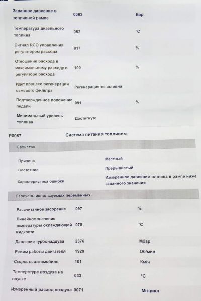

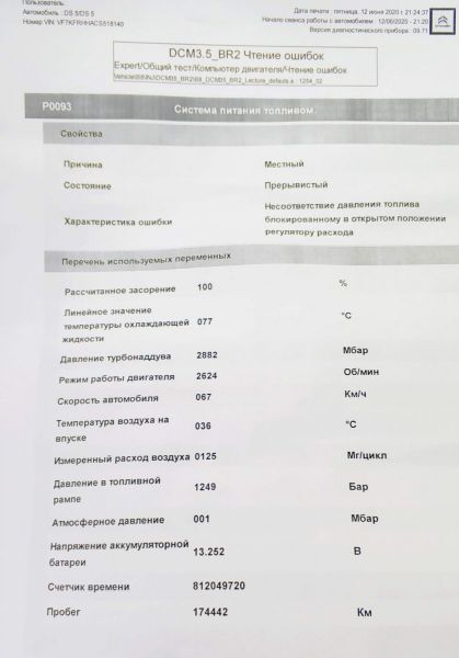

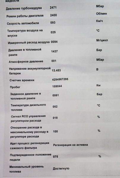

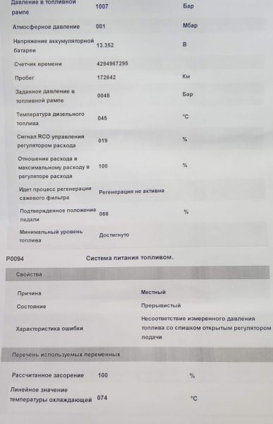

vadim1968 Опубликовано 17 июня, 2020 Поделиться Опубликовано 17 июня, 2020 Подскажите, кто-нибудь чистил заборную сетку в топливном баке (ДС5, 2,0 дизель)? Нужно ли для этого снимать весь бак целиком с машины? И как это сделать? Говорят, что нужно всю заднюю подвеску для этого снимать... Как лучше поступить? Вчера снял сиденья и обшивку под ними - никаких лючков (как в Пежо-307) нету... Начали выскакивать ошибки по давлению топлива Р0093, Р0087, Р0094... Нужно теперь проверять всю магистраль... DS7 Crossback, 2019, 2,0 HDI, 180 л.с., 8АКПП; Сitroen DS5, 2012 г., 2,0 HDI, 163 л.с., 6АКПП; Сitroen DS3, 2010 г., 1,6 Vti, 120 л.с., Аl4 Ссылка на комментарий

vadim1968 Опубликовано 18 июня, 2020 Поделиться Опубликовано 18 июня, 2020 Дык это и есть тот же 2,0 DW10CTED Вот скрины: DS7 Crossback, 2019, 2,0 HDI, 180 л.с., 8АКПП; Сitroen DS5, 2012 г., 2,0 HDI, 163 л.с., 6АКПП; Сitroen DS3, 2010 г., 1,6 Vti, 120 л.с., Аl4 Ссылка на комментарий
Бес Опубликовано 18 июня, 2020 Поделиться Опубликовано 18 июня, 2020 Дык ошибки тогда смотри и.... и иди по пути наименьшего сопротивления. Что проще - регуль проверить (тем более когда ошибка ПРЯМО на него указывает) или бак скинуть, чтобы "сеточку промыть"? На что указывает неявное описание "контур низкого давления", в котором может быть что угодно. От твоей сеточки, до дыры и подсоса воздуха.... vadim1968 1 Природа мудра, и Всевышнего глаз Видит каждый наш шаг на тернистой дороге Наступает момент, когда каждый из нас У последней черты вспоминает о Боге... Ссылка на комментарий
