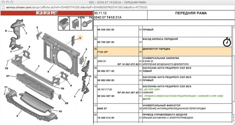

позвонил только что дилеру, гарантийщики проверили по вину и подтвердили наличие отзывной кампании. Предложили приехать на замену переднего дефлектора, который, как у них указано, со временем может деформироваться. С сайлент-блоками и всем остальным всё в порядке. Руль при торможении не бьёт.

Заезжал сегодня к дилеру, заодно поменял по отзывной этот спойлер - оказалась какая-то небольшая хреновина сзади, всё заняло 10 минут.
