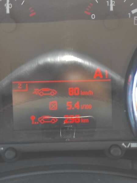

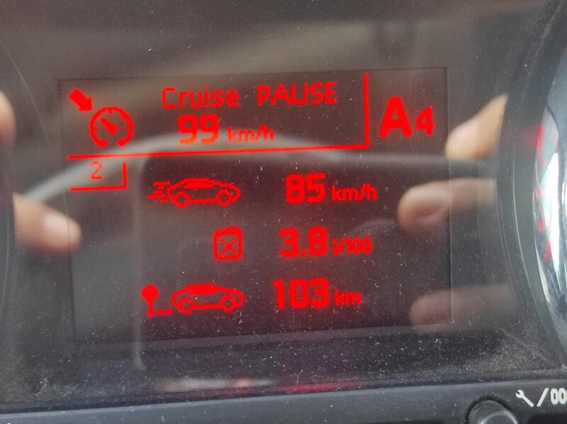

fred12345 Опубликовано 12 октября, 2023 Поделиться Опубликовано 12 октября, 2023 Расскажу про форсунки и расход,может кому пригодится.машинка год как из франции,робот,вроде едет,вроде тянет,немного казалось что на низах туповата,грешил на робота(робот не первый,знаю с чем едят)расход вроде бы тоже норм был,но все казалось что должен быть меньше😂полез снимать форсы,на диагностику чтоб завезти,3 снял легко на холодную, четвёртая около грм никак,и на горячую ее драл,и соляркой заливал,и крутил,штуцер подачи сломал,нихрена,по итогу она раскрутилась по распылителю немного,затраила и погнала солярку.вызвал спеца,снял жабо с дворниками и шумкой,он взял 2х килограмовый обратный молоток,хотел не разбирая за штуцер,хрена,разобрал верх ворсы,сняли капот,он взял на 7 кг молоток обратный,залез на двс,и за 2 удара ее выдрал😂отвез на диагностику,на низах неправильно работали,лили,из за этого затупы на низах,повышенный расход и температура всегда 90 на датчике,отрегулировал мне их спец,новые коды,собрал я все наместо,само собой новые шайбы,колечки,манжеты,тачку не узнать,с низов подрывает,на газ моментально отзывается,но стала плавать температура,под нагрузкой 90,на холостых и при низких оборатах 85-88,видать когда лили,температура в камерах сгорания выше была,а счас в норме и видно что термостат уже на подходе.на самое главное расход.раньше при крейсерской на круизе был 5.1-5.3 по двойной трассе,счас 3.8-4 литра,средняя скорость была 39,расход 7.4(за 7500 км)счас средняя 37 и расход 6.4(за 2500 км)вот и кажется,что и заводилась и ехала вроде без вопросов.и да,машинка пыжик 5008 2010 года @Бес буду смотреть грм и замывать все навыходных,пару дней поезжу и проверю,если глобально течет конечно буду менять,масло от замены до замены(7500 км)уходит на 0.5 см по щупу уходит,5в40 правда.заправляюсь на лукойле эктодизелем,фильтра перед зимой меняю,20-25 тыщ в беларуских условиях,больше ну нах😂 Бес 1 Ссылка на комментарий
Бес Опубликовано 14 октября, 2023 Поделиться Опубликовано 14 октября, 2023 Расход конечно шикарный, да на такой скорости... Природа мудра, и Всевышнего глаз Видит каждый наш шаг на тернистой дороге Наступает момент, когда каждый из нас У последней черты вспоминает о Боге... Ссылка на комментарий
