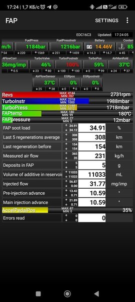

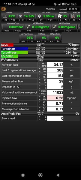

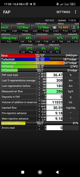

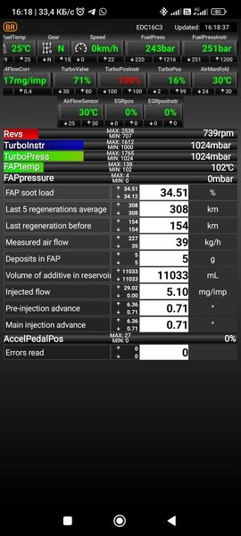

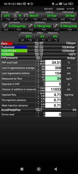

Kommunizm Опубликовано 21 июня, 2023 Поделиться Опубликовано 21 июня, 2023 @Southdot спасибо за ответ, в последнем сервисе мне распечатали акт диагностики, и сказали, что турбина дует отлично. И, мол, коррекция форсунок в норме и давление топлива. Я спросил про геометрию турбины - не смогли ничего сказать, не знают. Лексия есть, на холостом ходу проверял все показания, тоже отклонений нет. Двигатель слабый, согласен. В чате в телеге общался с владельцем такого же авто, у него бака хватает на 1200-1400, у меня 850. Понятное дело, что стиль езды и режим города может отличаться, но не думаю, что настолько Ссылка на комментарий

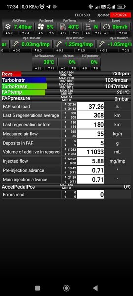

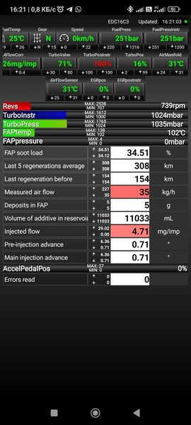

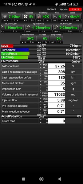

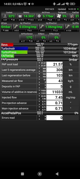

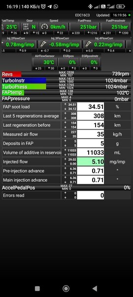

Kommunizm Опубликовано 21 июня, 2023 Поделиться Опубликовано 21 июня, 2023 @stilrambler приветствую, спасибо за ответ. Брал у брата адаптер, деле скрины в разных режимах, но я не совсем понимаю какие должны быть значения, так что для меня эти показания были не особо полезны. Когда снимали ГБЦ, то сказали, что состояние поршневой, распредвала, клапанов и гидриков отличное, но опять же, как собрали я не знаю. Но погремушка теперь капитальная) Одна надежда, что если за 10к мотор пока не рассыпался, то может все и не так страшно Ссылка на комментарий
Popesych Опубликовано 22 июня, 2023 Поделиться Опубликовано 22 июня, 2023 @Kommunizm ты убедился своими глазами что фап выбит? По данным скриншотов фап контролируется. Баляць мае крылы Ссылка на комментарий
Efendiy Опубликовано 22 июня, 2023 Поделиться Опубликовано 22 июня, 2023 @Kommunizm @Kommunizmпо поводу турбины всё-таки перепроверь, у меня тоже последнее время поздно подхватывала плюс ссалась маслом, поменял на контратную. Старую разобрал, оказалось 1 винт из 3 раскрутился и блокировал работу геометрии. Сильный цокот это либо гидрики либо форсунки, как они проверяли форсунки на стенде ? По фару тоже правильно сказали, по графикам он работает. Ссылка на комментарий
stilrambler Опубликовано 22 июня, 2023 Поделиться Опубликовано 22 июня, 2023 По скриншотам все выглядит неплохо. Но возможно что провал 1800-2000 это неисправность работы именно в этом режиме. Нужно сделать скриншот когда она плохо тянет. У меня когда была небольшая щель между егр и охладителем хомут неправильно встал, то провал был именно в этом диапазоне причем начиная с 4 передачи. В остальном вроде все было нормально. Я сделал дымогенератор из пол-литровой пластиковой бутылки сигареты и воздушного пистолета с компрессором. Делается за 5 минут и прекрасно показывают есть проблемы или нет. Единственное не покажет сечёт между егр и головкой. Можно ещё замерить компрессию что бы убедиться что с механикой все нормально и правильно все собрали. Тут важна не сама компрессия а что бы не было большого разброса между цилиндрами. То что шумно работает возможно из за того что убрали сажевый фильтр. Тут свои нюансы. Прожоги фильтра продолжают происходить, а температура там приличная возможно что горячий выхлоп прошелся по системе и выжег глушитель, гофру или ещё что не будь. То есть все нормально просто дырка в глушителе. Ссылка на комментарий
Kommunizm Опубликовано 22 июня, 2023 Поделиться Опубликовано 22 июня, 2023 Спасибо за советы, попробую отскринить все. Отсутствие фапа собственными глазами не видел, звонил слесарю, который разбирал, говорит удален точно. Но самое странное, что сегодня весь день авто работает отлично, в разы тише, цокота практически нет и подхват получше, как будто попустило. Но так уже бывало, это временно. Значит буду копать, искать подсос, кумекать 🙃 Ссылка на комментарий
