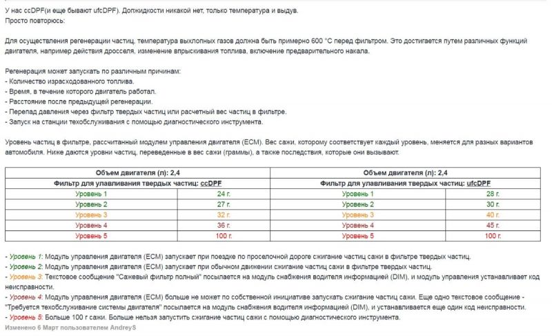

Bячеслав39 Опубликовано 24 ноября, 2020 Поделиться Опубликовано 24 ноября, 2020 4 минуты назад, Бес сказал: эти забитости в граммах по-моему такие же условные единицы как и цифры на климат-контроле - единицы комфорта, а не градусы. да, условные и расчетные, видимо. но это значение, насколько я понял, медленно и постоянно увеличивается, говоря о забитости фильтра присадкой(оксидом церия) и скорой его кончине или необходимости промывки. с прожигами это значение не уменьшается и видимо не может уменьшиться в силу обстоятельств. полагаю должна быть некая корреляция между этим значением и пробегом. либо, если это значение можно обнулить, то какому пробегу примерно соответствует увеличение забитости сажевого на 1 грамм Peugeot 308 2009 хэтчбек 1.6 HDi 109лс Ссылка на комментарий
Бес Опубликовано 24 ноября, 2020 Поделиться Опубликовано 24 ноября, 2020 4 минуты назад, Bячеслав39 сказал: насколько я понял, медленно и постоянно увеличивается, говоря о забитости фильтра присадкой(оксидом церия) и скорой его кончине или необходимости промывки. с прожигами это значение не уменьшается и видимо не может уменьшиться в силу обстоятельств. Наверное да, так. Например как на Вольво. Спойлер 1,2 уровни прожиг по умолчанию. 3 уровень - прожжется, но только условия надо создать, на трассу выйти. 4 - уровень - прожиг только диагностическим прибором. Правда у меня получалось прожигать ребят и с 50+ граммами сажи. 5 - уровень - замена фильтра. Видимо наступает такая забитость, что даже после прожига она тут же становится в четвертый уровень и фильтр не может прожечься. Тогда только мыть/менять. 10 минут назад, Bячеслав39 сказал: полагаю должна быть некая корреляция между этим значением и пробегом. Опять же - тут будет двойная (косвенная) корреляция, если смотреть на пробег. Прямая - это от количества сожженого топлива (а в нем ёлиса). И у кого какой расход, у того такой и пробег будет до момента, когда фильтр не сможет прожечься. Природа мудра, и Всевышнего глаз Видит каждый наш шаг на тернистой дороге Наступает момент, когда каждый из нас У последней черты вспоминает о Боге... Ссылка на комментарий
Bячеслав39 Опубликовано 24 ноября, 2020 Поделиться Опубликовано 24 ноября, 2020 16 минут назад, Бес сказал: И у кого какой расход, у того такой и пробег будет до момента, когда фильтр не сможет прожечься. это понятно. поэтому интересует примерное значение. или хотя бы взять паспортный расход для наших движков: средний, максимальный... кстати, нашел вот такое сообщение исходя из чего сделано такое предположение по расходу? Peugeot 308 2009 хэтчбек 1.6 HDi 109лс Ссылка на комментарий
Бес Опубликовано 24 ноября, 2020 Поделиться Опубликовано 24 ноября, 2020 @алш ? Природа мудра, и Всевышнего глаз Видит каждый наш шаг на тернистой дороге Наступает момент, когда каждый из нас У последней черты вспоминает о Боге... Ссылка на комментарий
алш Опубликовано 25 ноября, 2020 Поделиться Опубликовано 25 ноября, 2020 Есть таблица в доках Лексии. Я не помню зависимость, а доступа к ноуту пока нет, там сохранено фото таблицы. У меня тоже было столько же присадки в ФАП. Помогала периодическая мойка ФАП. Но ошибок по забитости фапа у меня не было, может один раз. 130 грамм по-моему 180000-240000 км пробега, но по моему ближе к 240000. Впрыск присадки у меня не работал с самой покупки машины, были неудаляемые ошибки и справиться я с этим не смог, даже поменял насос на новый, не помогло :) Замена ФАП и Присадки через лексию тоже не особо помогло. После того как средний пробег между прожигали снизился до 270 км, я удалил ФАП и ЕГР программно и физически, а наличие функции присадки отключил через Лексию в БСИ. Больше, у меня, голова по этой проблеме не болит :) не реклама, просто я посчитал что так дешевле чем лечение. Машина ходила 50/50 город/ трасса. Пробег в год порядка 25000 км. Бес и Bячеслав39 2 Ссылка на комментарий

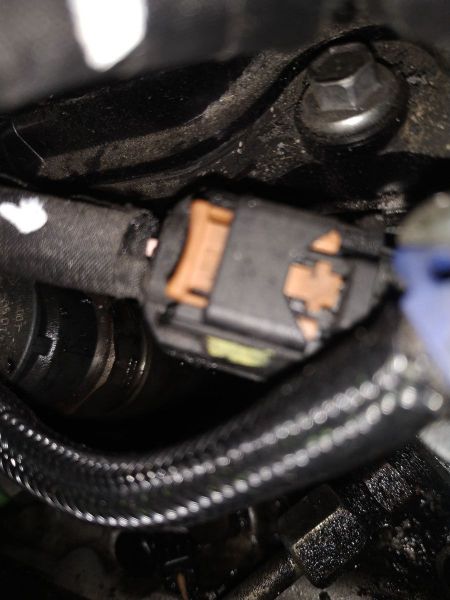

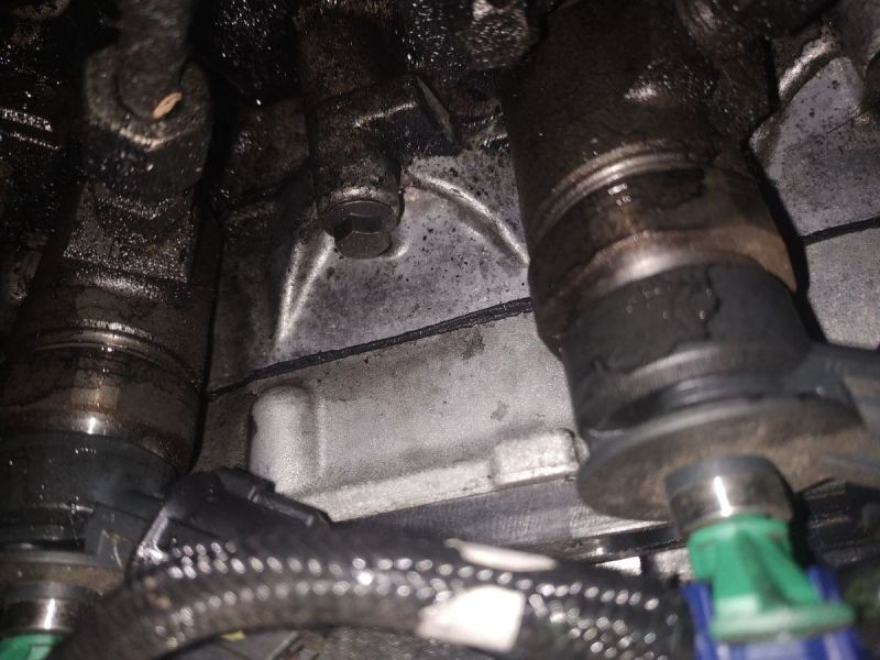

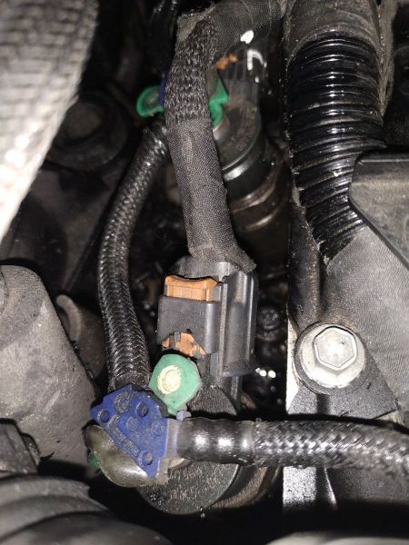

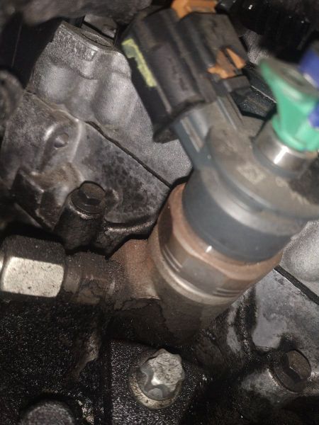

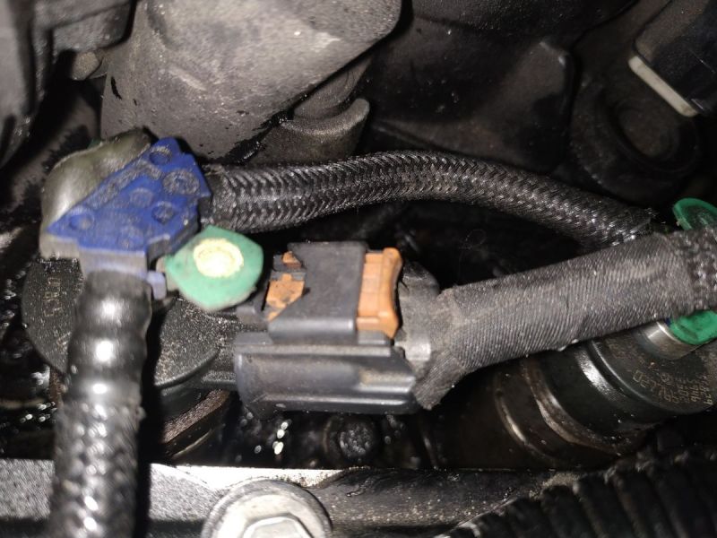

Дмитрий1992 Опубликовано 3 января, 2021 Поделиться Опубликовано 3 января, 2021 Народ спасайте форсунки залиты маслом, похоже и на саляру в перемешку залиты все 4 форсунки Также видна течь по гирметику нижней клапанной крышки, как можно устранить это все?? фото прилагаю, за ранее спасибо за ответ Peugeot 308, 1.6 дизель 88 kw 2015 год Ссылка на комментарий
tverden69 Опубликовано 3 января, 2021 Поделиться Опубликовано 3 января, 2021 Выхлоп не чувствуюте под капотом? Ссылка на комментарий
Дмитрий1992 Опубликовано 4 января, 2021 Поделиться Опубликовано 4 января, 2021 @tverden69 нет Ссылка на комментарий
tverden69 Опубликовано 4 января, 2021 Поделиться Опубликовано 4 января, 2021 Тогда смотрите у форсунок, если топливо. Если масло то крышку... Ссылка на комментарий
Bячеслав39 Опубликовано 4 января, 2021 Поделиться Опубликовано 4 января, 2021 @Дмитрий1992 у меня тоже форсунки в масле плавают. Но у меня большой пробег и масло уже выдавливает картерными газами через шпильки форсунок, поскольку герметик видимо давно рассохся. Можно поставить новые шпильки и под юбки шпилек намазать герметик, но этого хватит не надолго и нет гарантии что масло не выдавит в другом месте. Видимо, проблему надо решать комплексно. Бес 1 Peugeot 308 2009 хэтчбек 1.6 HDi 109лс Ссылка на комментарий

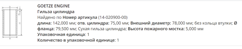

Southdot Опубликовано 31 января, 2021 Поделиться Опубликовано 31 января, 2021 Господа, вопрос такой, в каталогах известных фирм по производству ЦПГ на данный агрегат, присутствует такая позиция как гильза цилиндра: В связи с этим вопрос, двигатель гильзован на сухо с завода или это под расточку блока продается? Ссылка на комментарий
