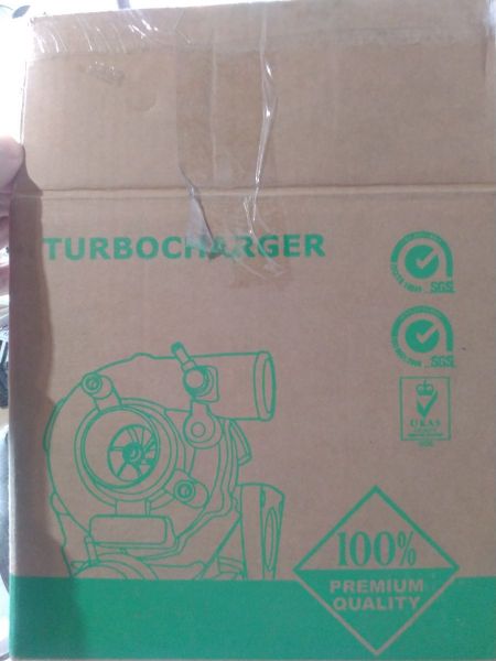

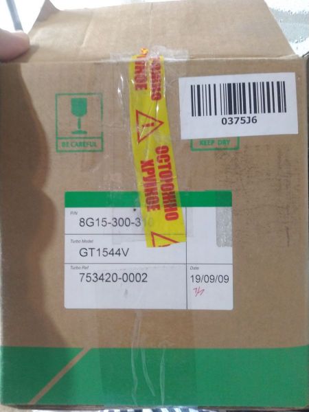

voffka72 Опубликовано 22 апреля, 2020 Поделиться Опубликовано 22 апреля, 2020 6 часов назад, stilrambler сказал: Можно чуть подробнее где брали. Какая фирма производитель (востановитель). В экзисте есть восстановленные Reikanen и Motorherz. Есть ещё в восстановленная с гарантия год. Покупал в Auto3n, по оригинальному коду 0375J6. Пришла турбина вот в такой коробке, внутри была распечатка тестов. G3 Concepts написано в шапке. Британия. Бес и stilrambler 2 Ссылка на комментарий

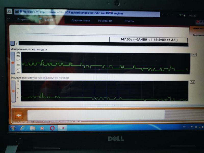

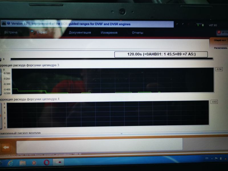

stilrambler Опубликовано 13 мая, 2020 Поделиться Опубликовано 13 мая, 2020 Продолжается моя борьба с излишним расходом топлива и не правильной работы двигателя. Прописывание форсунок не какого особо эффекта не дало даже вроде чуть хуже стало. Машина стала больше тупить. Причем она постоянно работает по разному. Например вчера приехал на работу на стоянке машина стоит работает идеально. обороты 739 мгновенный расход на форсунке 4.7 за цикл, коррекция на всех форсунках практически в ноль двигатель работает ровно. Вернулся домой обороты 803 расход 5.7 коррекция в расколбасе двигатель потряхивает. И так постоянно. Ошибок не каких нет. Осталось проверить компрессию и проверить датчик расхода воздуха. Кто нибудь знает как узнать правильно работает работает датчик или нет? Фишку с него скидывал. Машина на это не отреагировала не как. Да чек загорелся но динамика не улучшалась, да и вроде расход остался на прежнем месте. Датчик не дешёвый не хочется деньги на ветер. Сами показатели я не записывал. Если у кого есть таблица зависимости расхода воздуха от оборотом для нашего двигателя было бы интересно взглянуть. Сейчас у меня максимальный расход воздуха по дороге на работу 306. Мне не понятно это хорошо лили плохо. И главное похоже это на правду или нет. И если менять какой лучше б/у, Китай или новый не оригинал. Сделал таблицу зависимости оборотов к расходу воздуха на холостом ходу. Ссылка на комментарий

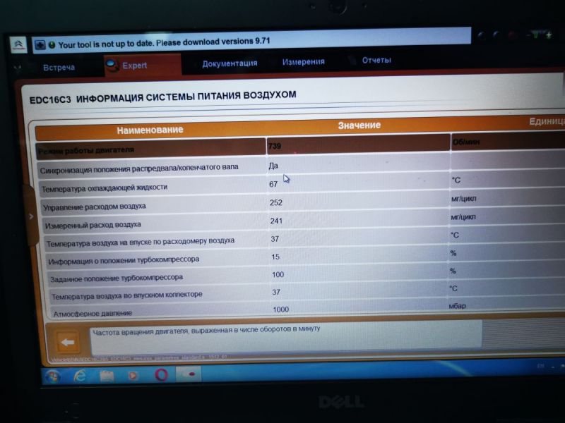

stilrambler Опубликовано 15 мая, 2020 Поделиться Опубликовано 15 мая, 2020 У кого все нормально с машиной может сказать какой у него расход воздуха в кг\ч если машина стоит на месте при 800 оборотах и 2500-3000 оборотах? Я смотрю программой FAP. Помыл расходомер очистителем для дроссельных заслонок показания расход воздуха увеличился процентов на 20. Ссылка на комментарий

stilrambler Опубликовано 27 мая, 2020 Поделиться Опубликовано 27 мая, 2020 5 минут назад, EDR сказал: так какие теперь цифири стали ? Поменьше, но не сильно. Так что возможно все таки расходомер врет, но не достаточно сильно что бы система определила его как неисправный. Ссылка на комментарий

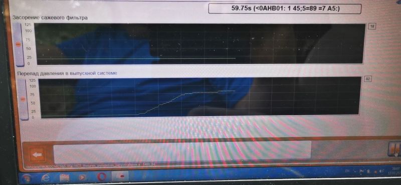

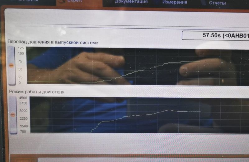

Southdot Опубликовано 13 июля, 2020 Поделиться Опубликовано 13 июля, 2020 5 часов назад, stilrambler сказал: Зачем сразу мыть запустить программу прожога должно помочь. Опять таки если не решить проблему расхода у вас он тут же забьется сажей от не сгоревшего дизеля. Проверте нет ли неплотности во впуске. Дешевых схем дымогенератора из сигареты навалом. Какие показатели на сажевом фильтре? Принудительный прожиг делался зимой, смысла в нем нет потому как забитость фильтра показывает 15% а вот сопротивление в фильтре на 3000 - 82. По этому пока фильтр, потом посмотрим. тем более что уже давно хотел снять посмотреть что там и как. Ссылка на комментарий
stilrambler Опубликовано 13 июля, 2020 Поделиться Опубликовано 13 июля, 2020 4 часа назад, Southdot сказал: Принудительный прожиг делался зимой, смысла в нем нет потому как забитость фильтра показывает 15% а вот сопротивление в фильтре на 3000 - 82. Параметры не плохие навряд ли он. Да и он ругается неплохо когда все плохо. Датчик расхода воздуха в чем выдавал 270? Если кг в час то дофига. Возможно он навернулся скинь фишку с него и поедся посмотри как расход изменится. Ссылка на комментарий
Southdot Опубликовано 13 июля, 2020 Поделиться Опубликовано 13 июля, 2020 Говорят( и не только на драйве) что сопротивление в ФАПе более 50 на 3000об. уже много. У меня 82 . буду искать нормы. Расход воздуха, это мг/за цикл. Ссылка на комментарий

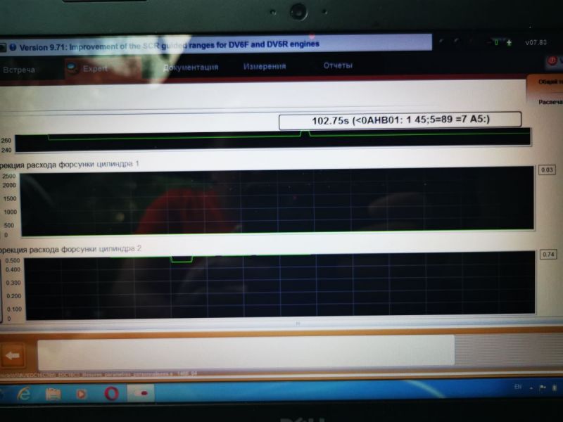

stilrambler Опубликовано 13 июля, 2020 Поделиться Опубликовано 13 июля, 2020 А по коррекциям форсункам что? Ссылка на комментарий
Southdot Опубликовано 13 июля, 2020 Поделиться Опубликовано 13 июля, 2020 Вроде норма Ссылка на комментарий
