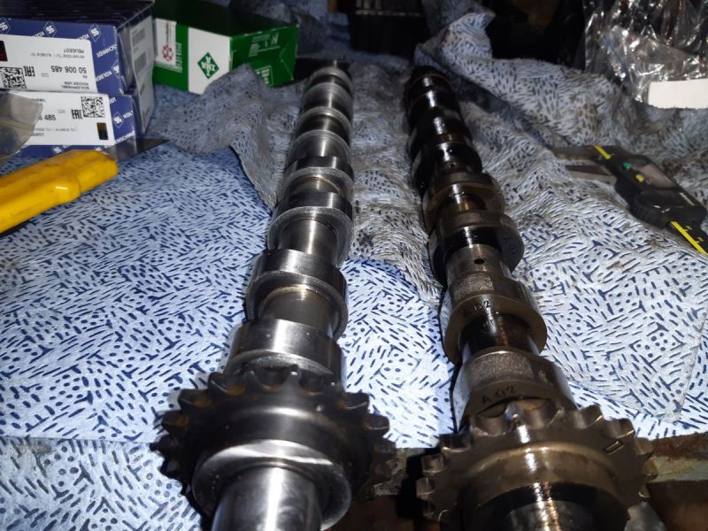

Novuhodonosor Опубликовано 22 февраля, 2020 Поделиться Опубликовано 22 февраля, 2020 Не понятно, как более жидкое масло должно помочь подлечить гидрики. Впрочем смыла в этом немного. Рокера вероятнее всего уже дохлые. Наклеп от стучащего гидрика по любому есть, да и на ролике зазор радиальный. Я осенью ремнотировал ГРМ, все рокера под замену. Три гидрика дохлых было. Все заменил. Плюс выпускной распредвал оказался изношен. А вот цепь с натяжителем были в отличном состоянии. Но раз купил уже поменял за компанию. На фото новый и старый распредвалы. Впускной распредвал кстати был в хорошем состоянии. Не стал менять. Бес 1 Ссылка на комментарий
