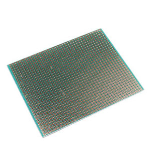

Евгеник Опубликовано 4 июня, 2013 Автор Поделиться Опубликовано 4 июня, 2013 Сделал таки реле. Купил сопротивления, релюшку, макетную плату, корпус. На такую плату обрезанную по размеру корпуса напаял сопротивления и реле засунул в коробку и прикрутил её под кожух радиатора, там корпус будет обдуваться, что хорошо для охлаждения резисторов. Вклеил кнопку с фиксацией в подрулевой кнопочный блок. Кнопку запитал от + магнитолы. Долго не мог прокинуть провод в моторный отсек, наконец нашел способ - проткнул герметик которым клеится стекло и протянул провод эту дырку, точнее дырочку, герметик собака тоже никак не хотел сдаваться, пришлось реквизировать у мамани стальную спицу такая с леской, выдернуть из спицы леску и в её место зажать сам провод. С первого раза не прошло провод вырвало, в ход пошла вторая спица, немножко смазки на провод и дело было сделано. Теперь я меняю жесткость подвески движением пальца. ) Ссылка на комментарий
