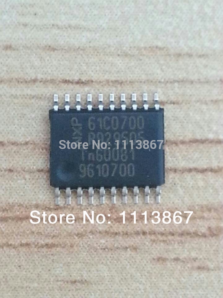

407s Опубликовано 8 июля, 2014 Поделиться Опубликовано 8 июля, 2014 (изменено) На ключах микрушки (для примера тот же NXP 61BW81A в корпусе TSSOP 20) после прописывания в BSI становятся "закрытыми" и уже их не прошить без программатора. Но с 99% вероятностью что и программатор не поможет. Поэтому берем чистую, и клонируем с нужного ключа ) Если у кого будет возможность, почитайте маркировки с микрушки своих ключей для чтения инфы. Доступ к датащитам есть, теперь интересно найти инфу в плане возможности повторного открытия на запись кода. Изменено 8 июля, 2014 пользователем 407s Ссылка на комментарий

407s Опубликовано 9 июля, 2014 Поделиться Опубликовано 9 июля, 2014 (изменено) Это вероятно модулятор ASK/FSK. В моем стоит аналогичный TDA5100 B2 в связке с nxp e23lg1d (по нему вообще нет никакой инфы) http://www.farnell.com/datasheets/8615.pdf А на вашем фото тот же Infinion k110b3, но постоянно кидает на страницу производителя мол там описано) но найти не могу. Мне представляется так, что модулятор идет в корпусе TSSOP16, а сам чип нам нужный в TSSOP20. Именно по предложениям на том же алиэкспресс лишь могу догадываться что tsop20 с пометкой blank и есть наша жертва. tsop16 же просто уже готовый вариант. Хотя сам уже путаюсь. Мысль такая... NXP связана с катушкой, которая и рулит обменом кодов (и она же содержит в себе ключ)работает (LF модуляция), а эта мелкая на 16 ног и есть приемопередатчик работает (HF модуляция). При этом на плате понимаю что у нас антенна разведена (судя по дорожкам толстым) А почему я думаю про tsop20, да потому что PCF79хх они тоже на tsop20 выпускается. Возможно так же что Philips просто скрыл своей маркировкой чип, который в запасном ключе идет как pcf7936. И он же должен хранить в себе 48битный ключ. Изменено 9 июля, 2014 пользователем 407s Ссылка на комментарий
407s Опубликовано 9 июля, 2014 Поделиться Опубликовано 9 июля, 2014 (изменено) По документам вообще веселее выходит. С завода зашивается серийник в чип на основе 32х-битного шаблона, и один блок остается в ноль. По нему определяется чистый ключ или нет. Если ключ чистый, то в этот блок записывается пароль(PSW) сгенерированный базовой станцией и ставится блокировка на запись SKL. При этом, если так называемый lock-бит не установлен, то можно стирать чип. А дальше еще проще. Вставили ключ, прошел процесс авторизации. Ключ шлет свой 32х-битный идентификатор, система его принимает, обрабатывает и далее идет уже обмен кодами для "авторизации". Изменено 9 июля, 2014 пользователем 407s Ссылка на комментарий
Popesych Опубликовано 9 июля, 2014 Поделиться Опубликовано 9 июля, 2014 (изменено) Это вероятно модулятор ASK/FSK. В моем стоит аналогичный TDA5100 B2 в связке с nxp e23lg1d (по нему вообще нет никакой инфы) http://www.farnell.com/datasheets/8615.pdf в моём это от какой машины? А на вашем фото тот же Infinion k110b3, но постоянно кидает на страницу производителя мол там описано) но найти не могу. Мне представляется так, что модулятор идет в корпусе TSSOP16, а сам чип нам нужный в TSSOP20. Именно по предложениям на том же алиэкспресс лишь могу догадываться что tsop20 с пометкой blank и есть наша жертва. tsop16 же просто уже готовый вариант. Хотя сам уже путаюсь. Мысль такая... NXP связана с катушкой, которая и рулит обменом кодов (и она же содержит в себе ключ)работает (LF модуляция), а эта мелкая на 16 ног и есть приемопередатчик работает (HF модуляция). При этом на плате понимаю что у нас антенна разведена (судя по дорожкам толстым) А почему я думаю про tsop20, да потому что PCF79хх они тоже на tsop20 выпускается. Возможно так же что Philips просто скрыл своей маркировкой чип, который в запасном ключе идет как pcf7936. И он же должен хранить в себе 48битный ключ. Вот тото и оно... Вы путаете иммо и сам брелок для управления ЦЗ. Это два разных устройства.По иммо понятно - либо чип 79хх либо в микрухе встраивается логика чипа, а антенна для иммо выноситься на ружу в виде катушки. Чип не что иное как таже катушка с микрухой вместе в одном монолитном корпусе. Иммо не трогаем - с ней все ясно - пассворд мод и без пароля она не открывает данные. А вот с брелоками очень интересно: Раньше до того как БСИ пошли на ПСА машинах брелоки были простые как грабли - микроконтроллер на кнопках - код - и передатчик на одном транзисторе. Сейчас поставили микруху НО в отличии от передатчика на одном транзисторе и более сложного как микруха (как у вас) антенна заведена на два вывода микрухи. И именно это навело меня на мысль что в этой микрухе есть что-то запоминающее и блокирующее. Другими словами те простые брелоки запоминались машиной как последовательность кодов, в которых есть какая нить закономерность (это подтверждается что на Ксантиях и на первых Ксарах БУ брелоки прописываются в машину), а вот в этих современных брелоках сама микруха передатчика за счет такому хитрому подключению антены является не просто передатчиком но и приёмником, и при прописывании ключа в машину прописывается одновременно и брелок и чип. И не важно ключ с чипом или без, с брелоком или без. И потом надо делать процедуру синхронизации уже прописанного брелока. А вот в предыдущих машинах было отдельно чип и отдельно брелок и при прописке надо было нажимать на кнопки. Так вот именно ПДФ на эти микрухи приёмо/передатчиков хитрых я и не нашел. Могу только гадать. Изменено 9 июля, 2014 пользователем Popesych Баляць мае крылы Ссылка на комментарий
