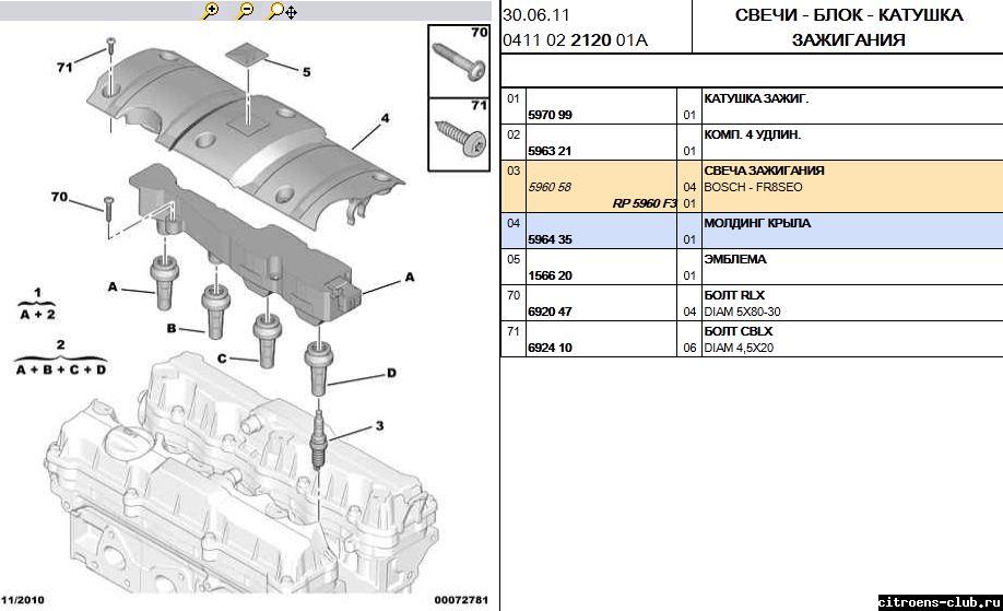

Shooter76 Опубликовано 27 сентября, 2012 Поделиться Опубликовано 27 сентября, 2012 Илья, по документации на 109-лошадинных моторах стоят BOSCH - FR8SEO, код 5960.58 или 5960.F3. Тынц и тынц. ilyasat 1 Правила форума Ссылка на комментарий
ilyasat Опубликовано 28 сентября, 2012 Поделиться Опубликовано 28 сентября, 2012 а какие иридиевые свечи туда можно поставить? Вот тунц Виталий ссылочку дал там аналог иридивый прописан ( кто нить скажет хорошего за иридивые свечки?) Нам в ней не жить ! А огурцы солить и так сойдёт ! Ссылка на комментарий
