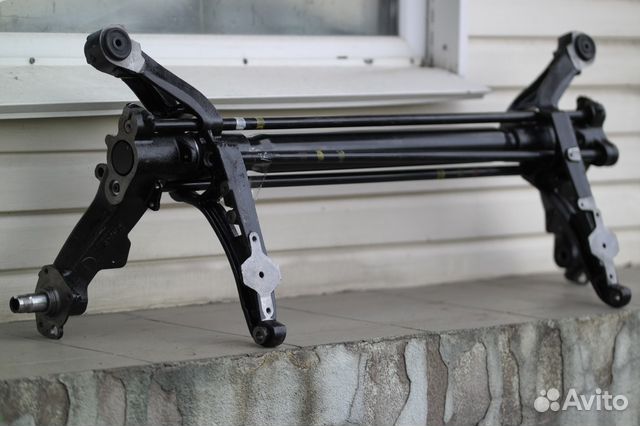

Pianist Опубликовано 8 октября, 2015 Поделиться Опубликовано 8 октября, 2015 (изменено) Добрался таки до своей балки. Заранее заказал кучу подшипников, пальцы - как оказалось зря. В общем один из торсионов когда-то давно до меня ещё лопнул. Его заменили на чего-то наше, а т.к. по шлицам особо не подходило, они его тупо приварили к рычагу. В итоге просто так разобрать балку - довольно нетривиальная задача, не говоря уже про обратную сборку. В итоге или новая балка, или "новая" старая с разборки под капиталку. Склоняюсь к первому варианту. В связи с этим есть пара вопросов: - что означает маркировка на торсионах жёлтого цвета? - на сколько на всяких авито "новые" балки действительно новые? - ценник ползёт от 25круб. Кто где на необъятной встречал варианты по более православным ценам? Может варианты с ближайшего зарубежья? Финка с Эстонией рядом. Изменено 8 октября, 2015 пользователем Pianist Mitsubishi Colt V 1996 год Citroеn Berlingo 1999 год Ссылка на комментарий
Carib Опубликовано 9 октября, 2015 Поделиться Опубликовано 9 октября, 2015 (изменено) по шлицам особо не подходило, они его тупо приварили к рычагу. а в чем проблема то? торсион обрезаем болгаркой и спокойно разбираем балку, меняем торсион и рычаг, это будет намного дешевле новой балки или балки с реставрации, торсионы с разбора я узнавал стоят по 1000 руб за шт, стабилизатор самый дорогой от 4000 руб., рычаг тоже можно найти за 1000-1500 а желтая полоса вероятно означает, что правая подвеска 1 кольцо краской, левая подвеска 2 кольца краской Изменено 9 октября, 2015 пользователем Carib Ссылка на комментарий
defekt Опубликовано 9 октября, 2015 Поделиться Опубликовано 9 октября, 2015 - что означает маркировка на торсионах жёлтого цвета? Торсион.pdf Правда про жёлтый там как-то не очень Самый надёжный ремонт машины выглядит так: откручивается крышечка бензобака и к ней прокручивается новый автомобиль. Во всех остальных случаях возможны шероховатости. Ссылка на комментарий
Pianist Опубликовано 9 октября, 2015 Поделиться Опубликовано 9 октября, 2015 Ага, и про белый тоже: Хм, по разборкам пока не интересовался, только новые запчасти видел за кучу денег. Если торсион с одной стороны заварен в рычаге, то что-то мне подсказывает, что и с другой стороны он приварен к балке (как этот здоровенный кронштейн крепления балки к кузову называется?). А это получается и балку саму под замену. В общем на выходных поеду смотреть что там наколхожено. Mitsubishi Colt V 1996 год Citroеn Berlingo 1999 год Ссылка на комментарий
