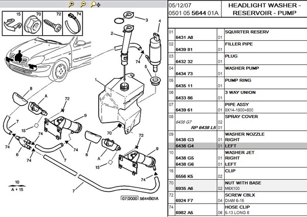

andreika659 Опубликовано 20 ноября, 2008 Поделиться Опубликовано 20 ноября, 2008 Проблема такая. Прошлый хозяин, видимо из-за большого расхода жидкости, отключил омыватель фар. Потом поездив по Лужковской жиже, понял что так не хорошо и решил вернуть все назад. Но при подключение сожгли моторчик, видимо руки из жопы растут. Ну и .решил так все оставить. И вот я решил все исправить. Во-первых у меня ксенон и мутные фары ни есть гуд, а во-вторых не люблю когда что-то не работает... Короче вопрос: Сложно ли, долго ли, удобно ли??? Я сам смогу поменять моторчик? Ссылка на комментарий
sokolserjio Опубликовано 21 ноября, 2008 Поделиться Опубликовано 21 ноября, 2008 Ну короче, вот вам схемка расположения этого моторчика: Он там под номером 4 числится. Сам бачок я думаю вы знаете где находится... Доступ к насосу вроде есть (хотя я еще не лазил туда). У меня для того, чтобы добраться до бачка нужно либо на яме, либо на подъемнике снять защиту картера и после этого смотреть... Пока больше ничем помочь не могу. мой номер на Митсубиши Лансер X Ссылка на комментарий

andreika659 Опубликовано 25 ноября, 2008 Поделиться Опубликовано 25 ноября, 2008 А я отключил просто вытащив предохранитель))) а то на этот омыватель воды не напасешься)))) А какой предохранитель? F10 на 30А??? Что-то я ни хрена не пойму. Там один мотор и на омыватель стекла и фар? Если на лобовое бразгает значит омыватель фар должен работать? Ссылка на комментарий
sokolserjio Опубликовано 25 ноября, 2008 Поделиться Опубликовано 25 ноября, 2008 На омыватель фар и на омыватель лобового стекла разные моторы (по крайней мере из схемы так получается). А омыватель фар работает только при включенных фарах одновременно с омывателем лобового стекла... мой номер на Митсубиши Лансер X Ссылка на комментарий

andreika659 Опубликовано 27 ноября, 2008 Поделиться Опубликовано 27 ноября, 2008 Мое "Руководство по эксплуатации" сильно отличается от выложженного здесь... за Омыватель фар у меня отвечает F7 20A под капотом. вот. У меня этот F7 отвечает за дополнительный подогреватель какой-то. Когда открыл крышку блока предохранителей, то на на его месте предох. отсутствовал. Попробовал туда вставить другой на 20А, толку ноль. Наверно дейсвительно моторчик сгорел. Буду значит заказывать. Эх... Ссылка на комментарий
sokolserjio Опубликовано 27 ноября, 2008 Поделиться Опубликовано 27 ноября, 2008 У меня этот F7 отвечает за дополнительный подогреватель какой-то. Когда открыл крышку блока предохранителей, то на на его месте предох. отсутствовал. Попробовал туда вставить другой на 20А, толку ноль. Наверно дейсвительно моторчик сгорел. Буду значит заказывать. Эх... А может моторчик просто отключен? ты смотрел на него? Просто я знаю, что на Пежо люди отключали клемму от моторчика. Тоже ведь вариант... А то моторчик стоит порядка двух тысяч рэ. мой номер на Митсубиши Лансер X Ссылка на комментарий
sokolserjio Опубликовано 29 ноября, 2008 Поделиться Опубликовано 29 ноября, 2008 Кстати, омыватель фар может быть отключен через Лексию. Его через нее же можно инициировать, только при этом моторчик должен быть исправен, а то выскочит Чек двигателя... мой номер на Митсубиши Лансер X Ссылка на комментарий
