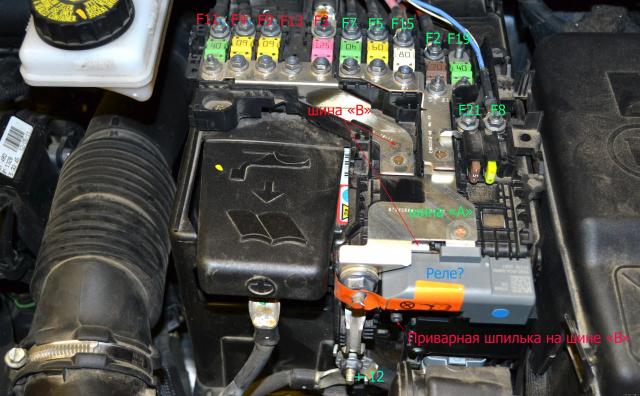

Vfirs Опубликовано 28 сентября, 2012 Поделиться Опубликовано 28 сентября, 2012 Схема блока как обещал, все же сстоит реле которое используется при режиме энергосбережения. Оно управляется через свой контроллер с блока BSI, Возможная причина сбой в работе этого контроллера. Или неисправное реле. Бес и FreeTiller 2 Ссылка на комментарий

FreeTiller Опубликовано 29 сентября, 2012 Поделиться Опубликовано 29 сентября, 2012 Схема блока как обещал, все же сстоит реле которое используется при режиме энергосбережения. Оно управляется через свой контроллер с блока BSI, Возможная причина сбой в работе этого контроллера. Или неисправное реле. Молодца! А где раньше был!? Ведь отписывался тут! Значится план В!): Вопросы и ответы: 1. Нет в блоке F10, F12, F16, F17. Где они, я не нашёл связей. Блок 6500JE у всех одинаковый! 2. Почему, всё-таки, ошибка заряда АКБ, если плюсовая шина аккума находится до этой коробки-реле??? 3. При съёме разъёма реле не отключается!? Возможно блок имеет энергонезависимую память.(?) Если приходится стучать для восстановления по коробке, то это, всё-таки, глючат контакты реле. А ошибка возможно "ползёт" с другого потребителя, который на шине "В". Какие мнения друзья-товарищчи?) Ссылка на комментарий

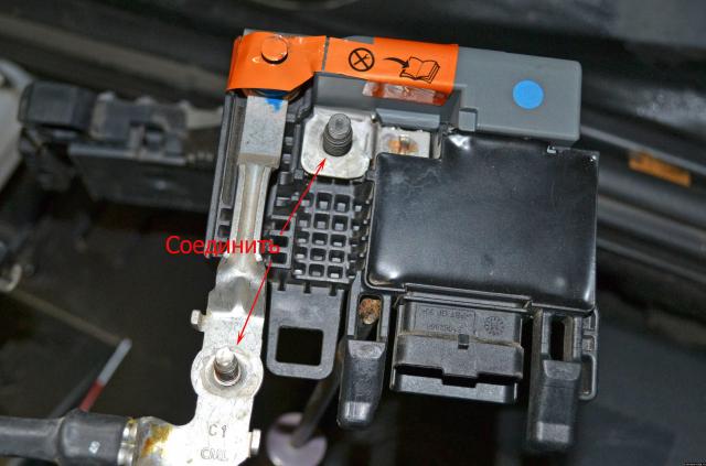

kavito Опубликовано 29 сентября, 2012 Автор Поделиться Опубликовано 29 сентября, 2012 FreeTiller, Злой ты какой-то... я с удовольствием поспособствую решению этой проблемы на своем пепелаце, просто происходит это в самый ненужный момент. Кстати почему вы так уперлись в востановление после "постучать по серой коробочке"? мне это не помогло. Может есть у кого из клубней лексия в питере - почитать ошибки которые БК пишет? может это поможет? ОД диагностировал мне зимой ошибку плюса шины кан... Ссылка на комментарий
FreeTiller Опубликовано 29 сентября, 2012 Поделиться Опубликовано 29 сентября, 2012 Бывало чинил телики или мониторы-у всех одно место! :good: Бывало и я чинил.) Надо как-то с этой коробейкой разбираться! Она вряд ли в монолите сделана, чую серая у неё это просто крышка. FreeTiller, Злой ты какой-то... я с удовольствием поспособствую решению этой проблемы на своем пепелаце, просто происходит это в самый ненужный момент. Кстати почему вы так уперлись в востановление после "постучать по серой коробочке"? мне это не помогло. Да лано, сам такую лень проявил, что вырвалось ...))) У меня вот например проблем нет, чего тогда другие решаю!( Первое, надо попробовать сдёрнуть разъём, и посмотреть ошибки. Второе, измерить питание на шине В во время глюка! В последнем, есть возможность? Ссылка на комментарий
kavito Опубликовано 29 сентября, 2012 Автор Поделиться Опубликовано 29 сентября, 2012 FreeTiller, у меня Шерхан сидит на CAN шине и меряет напряжение бортовой сети (как ни странно адекватно, тыкал одновременно в аккум вольтметром), как я понимаю это напряжение идет в салон от шины В, во время глюка показывает 12.3-12.5В еще заметил некую закономерность - при одной и той же температуре в сырую погоду глюка нет. очень похоже на непропай Ссылка на комментарий
FreeTiller Опубликовано 29 сентября, 2012 Поделиться Опубликовано 29 сентября, 2012 еще заметил некую закономерность - при одной и той же температуре в сырую погоду глюка нет. очень похоже на непропай Ну если бы не пропай, то простукивание хотя бы иногда помогало. А ты пишешь, что нет. Ё-моё! Лента вот эта оранжевая, что на блок наклеена, стоит почти 1000 рублей! Ссылка на комментарий
Vfirs Опубликовано 29 сентября, 2012 Поделиться Опубликовано 29 сентября, 2012 Вот еще нарыл. Похоже что серая коробочка и есть контроллер заряда. А может быть плохой контакт в соединении генераторы с этим блоком. Ссылка на комментарий
kavito Опубликовано 29 сентября, 2012 Автор Поделиться Опубликовано 29 сентября, 2012 Согласен непропай бы от постукивания замкнулся бы. А эту ленту без повреждения не отклеить аккуратненько? ))) Ссылка на комментарий
FreeTiller Опубликовано 29 сентября, 2012 Поделиться Опубликовано 29 сентября, 2012 Серая коробочка выделена пунктиром в блоке 1032. Я не увидел, что это контроллер! Согласен непропай бы от постукивания замкнулся бы. А эту ленту без повреждения не отклеить аккуратненько? ))) У меня вон уже порвалась от исследований!))) А вот с болта не снимешь! Ссылка на комментарий

Nic74 Опубликовано 29 сентября, 2012 Поделиться Опубликовано 29 сентября, 2012 3. При съёме разъёма реле не отключается!? Возможно блок имеет энергонезависимую память.(?)Даже если бы имел - при таком реле как нарисовано по схеме (нормально разомкнутое) при сдергивании разъёма реле должно обесточится и разомкнуться, ибо массе для его питания больше взяться неоткуда кроме как с разъема. Скорее всего по факту реле нормально-замкнутое. Можно проверить, отцепить АКБ и померять проводимость между шинами А и Б. Чукча не писатель, чукча читатель. Yeti-2012_1.8TSI_DSG C4-2008_EP6_AL4 (был...) Ссылка на комментарий
FreeTiller Опубликовано 29 сентября, 2012 Поделиться Опубликовано 29 сентября, 2012 Даже если бы имел - при таком реле как нарисовано по схеме (нормально разомкнутое) при сдергивании разъёма реле должно обесточится и разомкнуться, ибо массе для его питания больше взяться неоткуда кроме как с разъема. Скорее всего по факту реле нормально-замкнутое. А кто тут про двухстабильное реле писал ранее?!))) А!? Ну, конечно - гоню же я хню всякую с утра!))) Простите засланца! В общем, ходил в гараж, снимал всю плату с предохранителями. Серая коробка с реле не разбирается НИКАК! Держится за счёт сварки к шинам в трёх местах и пипец!. Надежда упала, как отвёртка в яму!) Есть правда мысль, писал мельком про неё. Но чуть позже.ЗЫ. А реле, действительно, нормально-замкнутое! Ссылка на комментарий
Nic74 Опубликовано 29 сентября, 2012 Поделиться Опубликовано 29 сентября, 2012 (изменено) А реле, действительно, нормально-замкнутое!Ну тогда, если проблема возникает именно в контактах реле, простое отключение разъёма может ничего не дать, пока не постучишь...Но с другой стороны, ничего ж не мешает просто шины снаружи соединить, когда глюк наступит, это даже проще, чем разъём отщёлкивать. Ещё бы понять, каким боком отсутствие питания на шине В вызывает невозможность прокрутки стартера... Изменено 29 сентября, 2012 пользователем Nic74 FreeTiller 1 Чукча не писатель, чукча читатель. Yeti-2012_1.8TSI_DSG C4-2008_EP6_AL4 (был...) Ссылка на комментарий
FreeTiller Опубликовано 29 сентября, 2012 Поделиться Опубликовано 29 сентября, 2012 Ну тогда, если проблема возникает именно в контактах реле, простое отключение разъёма может ничего не дать, пока не постучишь... Но с другой стороны, ничего ж не мешает просто шины снаружи соединить, когда глюк наступит, это даже проще, чем разъём отщёлкивать. Ещё бы понять, каким боком отсутствие питания на шине В вызывает невозможность прокрутки стартера... Ну! :good: Я об этом же думаю! Ссылка на комментарий
Vfirs Опубликовано 2 октября, 2012 Поделиться Опубликовано 2 октября, 2012 Ещё бы понять, каким боком отсутствие питания на шине В вызывает невозможность прокрутки стартера... Может не полное отсутствие а меньшее напряжение, такое бывает если контакты реле подгорают. А мозги машины меряют напругу именно на Б и считают что аккум разряжен, поэтому и не дают команду на запуск стартера, чтобы так сказать не убить аккумулятор. FreeTiller 1 Ссылка на комментарий
FreeTiller Опубликовано 3 октября, 2012 Поделиться Опубликовано 3 октября, 2012 А мозги машины меряют напругу именно на Б и считают что аккум разряжен, поэтому и не дают команду на запуск стартера, чтобы так сказать не убить аккумулятор. Верная мысль!!!! :good: Ссылка на комментарий
kavito Опубликовано 3 октября, 2012 Автор Поделиться Опубликовано 3 октября, 2012 а мне кажется не очень верная... сигналка у меня показывает 12,5 В, и стук по коробочке не помогает Ссылка на комментарий

FreeTiller Опубликовано 3 октября, 2012 Поделиться Опубликовано 3 октября, 2012 Если это реле, где тогда будет производиться измерение. Вроде, логично, что на шине. kavito, ты можешь измерить разницу потенциалов на А и В? Сигналка твоя -это цифровой индикатор всего лишь, а не прибор!( Ссылка на комментарий
