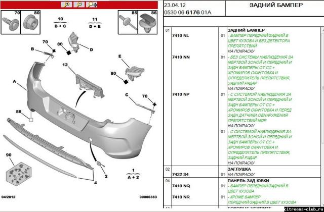

VaLeO 9-1 1 Опубликовано 28 октября, 2012 Поделиться Опубликовано 28 октября, 2012 :bye: Такое впечатление, что конструктивно должна быть еще одна деталь в бампере (щиток какой-то, для крепления которой и предусмотрены отверстия) А вот гляньте тута ...А...ОНО ??? FreeTiller 1 ... чем больше знаю я людей, тем больше нравятся собаки ... Ссылка на комментарий
npc Опубликовано 28 октября, 2012 Поделиться Опубликовано 28 октября, 2012 VaLeO 9-1 1, похоже на то, только накой фиг эта пластиковая приблуда нужна? чтоб в нее набиралась влага с грязюкой, а потом металл ржавел быстрее? У кошки четыре ноги: вход, выход, земля и питание. Ссылка на комментарий
VaLeO 9-1 1 Опубликовано 28 октября, 2012 Поделиться Опубликовано 28 октября, 2012 :bye: npc, согласен, просто вон с чего всё началось... и эта хрень решает вопрос "лишних" дырок/отверствий в бампере :dntknw: ... чем больше знаю я людей, тем больше нравятся собаки ... Ссылка на комментарий
FreeTiller Опубликовано 29 октября, 2012 Автор Поделиться Опубликовано 29 октября, 2012 вон с чего всё началось... и эта хрень решает вопрос "лишних" дырок/отверствий в бампере Название темы у меня всё-же вопросом заканчивается. А просверлить одну дырку или покупать защиту за 3700 рублей (Экзист)- тот ещё вопрос!) Впрочем, большинство владельцев ездит "как есть" и не забивает свою голову лишними проблемами.) Подведём итог. Крепление заднего бампера - не конструктивная ошибка, а экономия производителя на дополнительных кузовных элементах! В данном случае это элемент 9677756180. Спасибо VaLeO 9-1 1! Прошу закрыть тему!!! VaLeO 9-1 1 1 Ссылка на комментарий
