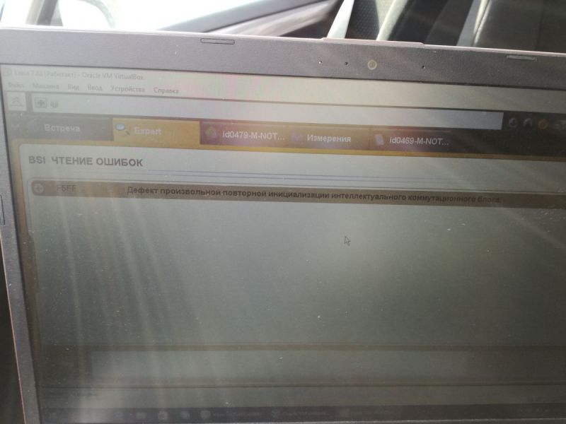

mastec Опубликовано 21 апреля, 2019 Поделиться Опубликовано 21 апреля, 2019 Что за ошибка ? Не удаляется. VF7UARHJH9J123883 Ссылка на комментарий
ZIGGY Опубликовано 21 апреля, 2019 Поделиться Опубликовано 21 апреля, 2019 3 минуты назад, mastec сказал: Что за ошибка ? Не удаляется. И не надо. Хотите-к официалам прошить бси на последнюю версию, хотите-забить. Бес 1 Подбор автомобилей Peugeot\Citroen, подробности "Понакупят шнурков по объявлению, а пользоваться не умеют!" © Enzo С4-С5-С6-С4P-5008 Ссылка на комментарий
mastec Опубликовано 21 апреля, 2019 Поделиться Опубликовано 21 апреля, 2019 (изменено) Вспомнил такая ошибка появляется после отключения батареи. Изменено 21 апреля, 2019 пользователем LDS Оверквотинг VF7UARHJH9J123883 Ссылка на комментарий
