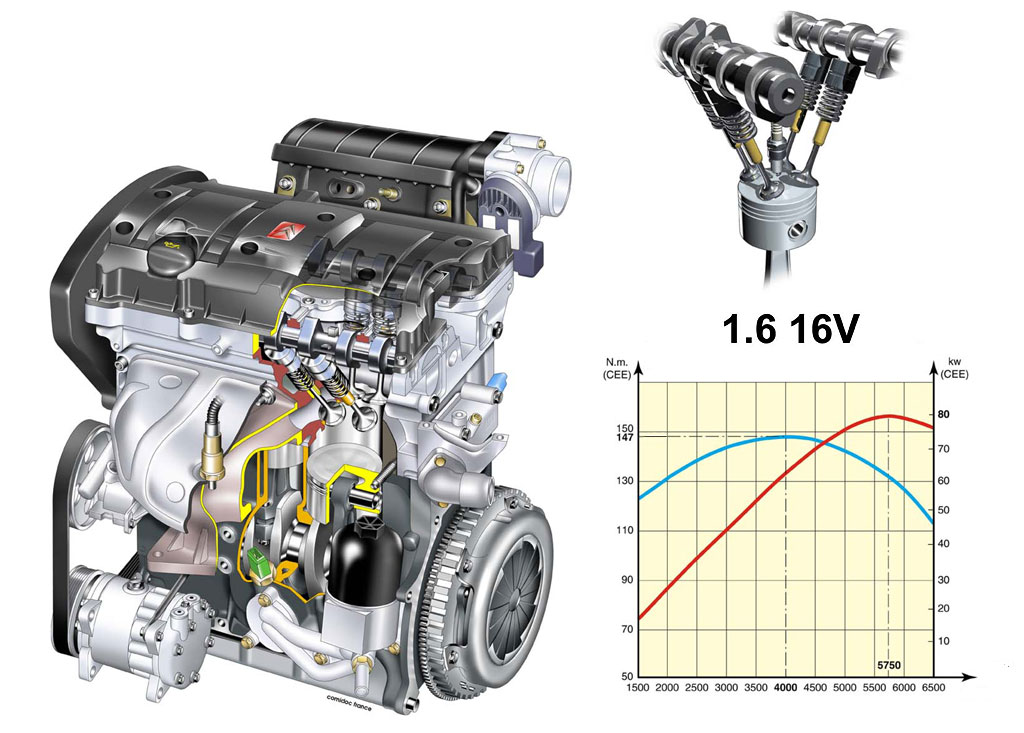

Greck Опубликовано 14 ноября, 2014 Поделиться Опубликовано 14 ноября, 2014 У двигателя 90 л.с. максимальный крутящий момент на 2500 об./мин. Ссылка на комментарий
Wizman Опубликовано 14 ноября, 2014 Поделиться Опубликовано 14 ноября, 2014 Игорь, ну мы же взрослые люди! :) У 90 поней максимальный момент 132Нм при 2500об/мин, а у 110 осликов -- 147Нм при 4000 об/мин. Вот только ключевое слово МАКСИМАЛЬНЫЙ !!! Кто сказал, что у того пони, который на 110 лошадей косит НЕ МАКСИМАЛЬНЫЙ крутящий момент на 2500об/мин гораздо меньше 132Нм? А может унего 140 Нм на 2500, просто для него они не максимальные? Да, к тому же еще одно соображение --если крутить выше 2500, то 90 сильный разгоняется только за счет прибавки оборотов, а 110 сильный -- за счет роста крутящего момента и за счет роста оборотов ожновременно. kislyc 1 -- Это правда, что у вас в России медведи по дорогам ходят? -- Брехня, нету у нас дорог ... Ссылка на комментарий

Enzo Опубликовано 25 ноября, 2014 Автор Поделиться Опубликовано 25 ноября, 2014 Я вот как раз наоборот хотел чипануть. С TU5JP4 - 110 л.с. на TU5JP4B- 90 л.с. даже объясню почему - разная раскладка по моменту. У 90 более высокий момент на низах и вообще "планка" момента более комфортная для города и наших дорог и гораздо более комфортно в пробках С чего Вы взяли что у 90 сильного мотора момент больше? Если @Wizman даёт верную информацию для TU5JP4B (132Нм при 2500об/мин), то 109 сильный мотор имеет даже больше момента при 2500 об/мин. Всё, что Вы хотите решаемо простым чип тюнингом. Greck, Wizman и Thenya-1982 3 Сиал Авто — автосервис Citroen/Peugeot +7 903 968-26-38, Южнопортовая ул., 17, стр. 3 @enzoservice Ссылка на комментарий
Wizman Опубликовано 25 ноября, 2014 Поделиться Опубликовано 25 ноября, 2014 Это паспортная величина. -- Это правда, что у вас в России медведи по дорогам ходят? -- Брехня, нету у нас дорог ... Ссылка на комментарий
