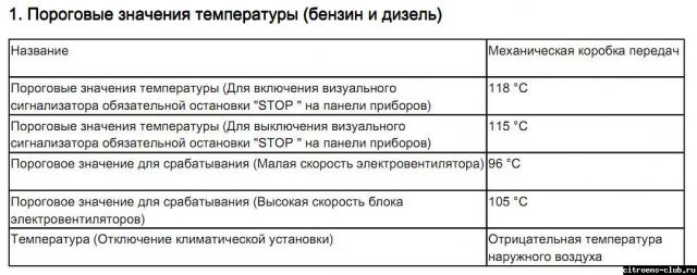

Shooter76 Опубликовано 20 апреля, 2012 Поделиться Опубликовано 20 апреля, 2012 Гена, там ничего про это не сказано. Давным-давно я выкладывал в FAQ информацию о системе охлаждения, вот табличка оттуда: Для двигателя TU5JP4 температура начала открытия термостата - 89 °С, полного открытия - 101 °С (ход 7,5 мм). besovsk1, le renard и Earl 3 Правила форума Ссылка на комментарий

Shooter76 Опубликовано 8 мая, 2012 Поделиться Опубликовано 8 мая, 2012 crtgnbr, на 96 °С включается электровентилятор охлаждения радиатора на малую скорость вращения. Возможно с этим и связано. Смотрите табличку в этом сообщении. Правила форума Ссылка на комментарий
