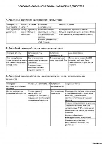

Павел PNZ Опубликовано 8 июня, 2012 Поделиться Опубликовано 8 июня, 2012 Люди! :help: Как карлсона отключить и что вообще искать? Уже почти час молотит без остановки! Питер в опасности! Renault Megan 1 generation, 1999. Ссылка на комментарий
серж72 Опубликовано 8 июня, 2012 Поделиться Опубликовано 8 июня, 2012 а карлсон это что???а ты в питере??? я просто в области ленинградской Ссылка на комментарий
m724 Опубликовано 8 июня, 2012 Поделиться Опубликовано 8 июня, 2012 Пензюк, Чек горит ? Ссылка на комментарий
Alph Опубликовано 8 июня, 2012 Поделиться Опубликовано 8 июня, 2012 Подозреваю, человеку надо объяснить, где находится реле включения вентилятора радиатора. Чтобы по нему стукнуть. По реле. Подозреваю залипло. Эксплуатирую Berlingo XTR 109hp с сентября 10го. С уважением, Сергей. Ссылка на комментарий
Павел PNZ Опубликовано 8 июня, 2012 Поделиться Опубликовано 8 июня, 2012 Отключил разъём вентилятора,не без гемора,конечно.Чек не горит. Что дальше делать? Renault Megan 1 generation, 1999. Ссылка на комментарий
Павел PNZ Опубликовано 8 июня, 2012 Поделиться Опубликовано 8 июня, 2012 Датчик этот? №2 Renault Megan 1 generation, 1999. Ссылка на комментарий
Alph Опубликовано 8 июня, 2012 Поделиться Опубликовано 8 июня, 2012 Паша, молотит при выключенном зажигании на максимальной скорости? Ведь так? Эксплуатирую Berlingo XTR 109hp с сентября 10го. С уважением, Сергей. Ссылка на комментарий
Павел PNZ Опубликовано 8 июня, 2012 Поделиться Опубликовано 8 июня, 2012 Нет.На первой,как обычно. Renault Megan 1 generation, 1999. Ссылка на комментарий
Shooter76 Опубликовано 8 июня, 2012 Поделиться Опубликовано 8 июня, 2012 Паша, почитай здесь. Описана работа аварийного режима охлаждения двигателя. Похоже на п.2 на картинке ниже. Правила форума Ссылка на комментарий
