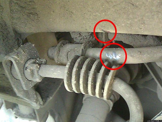

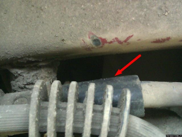

Shooter76 Опубликовано 31 октября, 2012 Поделиться Опубликовано 31 октября, 2012 Когда по лету менял стойки стабилизатора, обратил, что с правой стороны рёбра тормозного шланга протирают кузов и проходящую мимо трубку кондиционера (?). На трубку одел кусочек резинового шланга. На фото машина на домкрате, поэтому ничто не соприкасается. Недавно при переобувке проверил: кусочек шланга на месте, трубке ничего не грозит. А вот кузов ребром всё равно полирует, может это ребро чуть подрезать? Leja69 1 Правила форума Ссылка на комментарий
