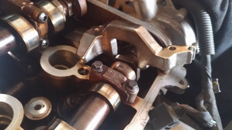

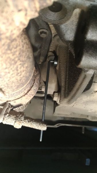

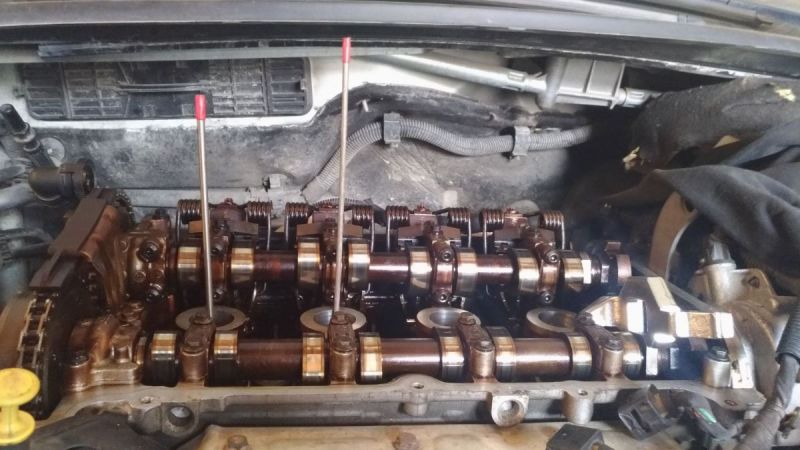

procs Опубликовано 24 апреля, 2021 Поделиться Опубликовано 24 апреля, 2021 Приветствую всех! Нужна помощь! Следую инструкции https://citroens-club.ru/index.php?showtopic=59043&p=1053111 снятие и установка цепи грм. Несколько часов ловил коленвал пока не сделал поправку что в инструкции описывается замена цепи на исправном двигатели. К инструкции претензий нет. Поймал коленвал, вставил фиксатор. Вопрос: можно поймать и зафиксировать коленвал не правильно, если по инструкции фиксатор зафиксирован правильно? Спойлер А поймал коленвал в таком положение поршней и распредвалов. Спойлер На двух последних фотках смещение фаз? И потому не мог как по инструкции поймать коленвал? Какой дальнейший порядок снятие цепи грм, если учесть - что распредвалы не возможно зафиксировать фиксаторами? C4 хетчбек II 1.6 16V EP6C 120 л.с. AT Optimum 2012 г. Ссылка на комментарий
Бес Опубликовано 24 апреля, 2021 Поделиться Опубликовано 24 апреля, 2021 @mister z подскажи? procs 1 Природа мудра, и Всевышнего глаз Видит каждый наш шаг на тернистой дороге Наступает момент, когда каждый из нас У последней черты вспоминает о Боге... Ссылка на комментарий
mister z Опубликовано 24 апреля, 2021 Поделиться Опубликовано 24 апреля, 2021 @procs Не правильно сделано ВСЁ. Метка в маховике только когда поршни стоят в один ряд. Поршни в один ряд встают дважды поэтому если метка не ловится то надо провернуть колено на 180 градусов. Все другие попадания фиксатора это в балансировочные отверстия в маховике. При отпускании болтов на шестернях валы надо удерживать рожковым ключом на 27. Будут вопросы, так можете ватсапнуть. Не стесняйтесь. Болеславович, Бес и Олегович 2 1 +7 963 245 1140 Ссылка на комментарий
procs Опубликовано 24 апреля, 2021 Поделиться Опубликовано 24 апреля, 2021 @mister z Спасибо! Ватсапну! C4 хетчбек II 1.6 16V EP6C 120 л.с. AT Optimum 2012 г. Ссылка на комментарий
mister z Опубликовано 24 апреля, 2021 Поделиться Опубликовано 24 апреля, 2021 @procs Сейчас не сплю, но завтра буду спать долго. procs и alexansh101 2 +7 963 245 1140 Ссылка на комментарий
procs Опубликовано 28 апреля, 2021 Поделиться Опубликовано 28 апреля, 2021 В 24.04.2021 в 19:50, Бес сказал: @mister z подскажи? В 24.04.2021 в 20:24, mister z сказал: Будут вопросы, так можете ватсапнуть. Не стесняйтесь. Спасибо! Помогло! Не правильно крутил коленвал по отношению к рапредвалам. Сначала не докрутил, перекрутил и сбился со счету _)) @mister z Был краток и убедителен. Крути "Вася" крути -) C4 хетчбек II 1.6 16V EP6C 120 л.с. AT Optimum 2012 г. Ссылка на комментарий
