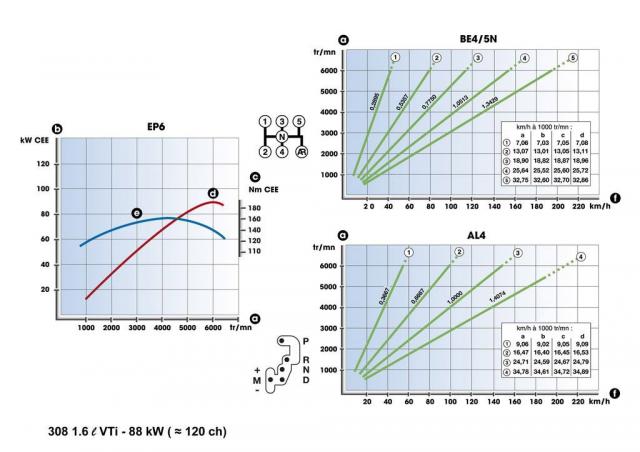

График мощности и момента бензинового двигателя EP6 120 л.с. Citroen C4
