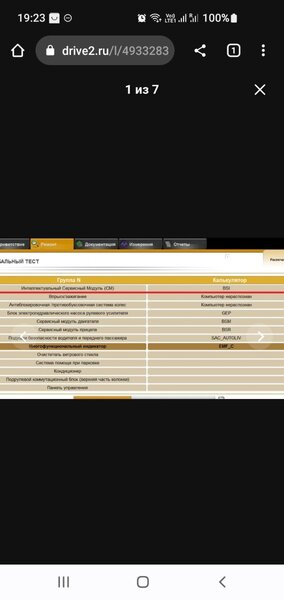

Fiksais Опубликовано 26 мая, 2023 Поделиться Опубликовано 26 мая, 2023 @Rykopop нераспознает компьютер. Ошибки видит что есть и число их тоже видит,но не прочитать их.вот например когда идёт глобальный тест,в одной строчке пишется название самого блока,например блок бси и название компьютера.а у меня в строчке блока двигателя пишет нераспознает компьютер блока. Ссылка на комментарий
Fiksais Опубликовано 26 мая, 2023 Поделиться Опубликовано 26 мая, 2023 Вот так вот пишет.блок впрыск/зажигание.скачал снимок с интернета. Ссылка на комментарий
Fiksais Опубликовано 27 мая, 2023 Поделиться Опубликовано 27 мая, 2023 Проблема решилась установкой версии диагбокс 9.68.на VM.читает все блоки.авто 2015 года.citroen c4 grand picasso.2.0 hdi,на ручке. Ссылка на комментарий

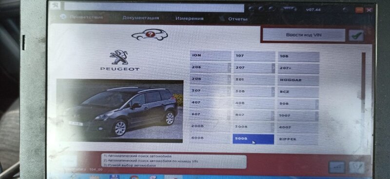

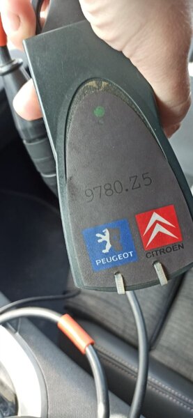

yrk Опубликовано 9 июня, 2023 Поделиться Опубликовано 9 июня, 2023 Добрый всем день. Сразу скажу - вопросы банальные но проще задать все это сразу в одном месте. История. Достался мне прибор с ноутом дремучей версии судя по всему. Нужную мне машину определяет через пень колоду . Для сброса ошибок захожу в калькулятор двигателя наугад (типо дизель и ладно) - моего ДВС нет - дохожу до сброса и он сбрасывает. 90% пунктов после глабального теста - нераспознан. Я хочу понять реально ли обновив Диагбокс ( сейчас 07.44) получить более актуальную версию читающую машины 2017-2018 гв (Пежо 5008 и Ситроен С4 Пикассо в наличии). На коробочке Интерфнйса написано 9780.Z5 Видимо Китай. С ним что делать? Его надо обновлять отдельно? Он Обновиться от диагбокса? Он просто будет работать с новой версией и все читать? Распишите алгоритм обновлений или посоветуете что? Спасибо. Ссылка на комментарий
Rykopop Опубликовано 9 июня, 2023 Поделиться Опубликовано 9 июня, 2023 @yrk диагбокс обновит шнурок, если не взлетит- через чекер выбираешь нужную и заливаешь. Либо втыкать шнурок только когда появится приглашение воткнуть vci. Неплохо бы узнать, что за диаг стоит, как активирован и ТД. VIN: VF7DCRFNC76465859 Ссылка на комментарий
yrk Опубликовано 9 июня, 2023 Поделиться Опубликовано 9 июня, 2023 1 час назад, Rykopop сказал: @yrk диагбокс обновит шнурок, если не взлетит- через чекер выбираешь нужную и заливаешь. Либо втыкать шнурок только когда появится приглашение воткнуть vci. Неплохо бы узнать, что за диаг стоит, как активирован и ТД. Диагбокс выше на скрине. Больше ничего не знаю. Шнурок видимо открывали и шили - стяжки какие то на корпусе. Какая сейчас стабильная версия диагбокса которая будет читать норм 17-18гв? Она под какую винду будет? Ссылка на комментарий
