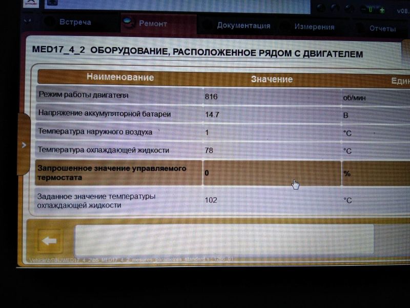

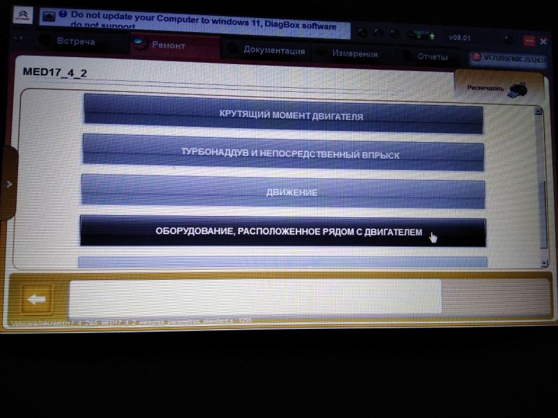

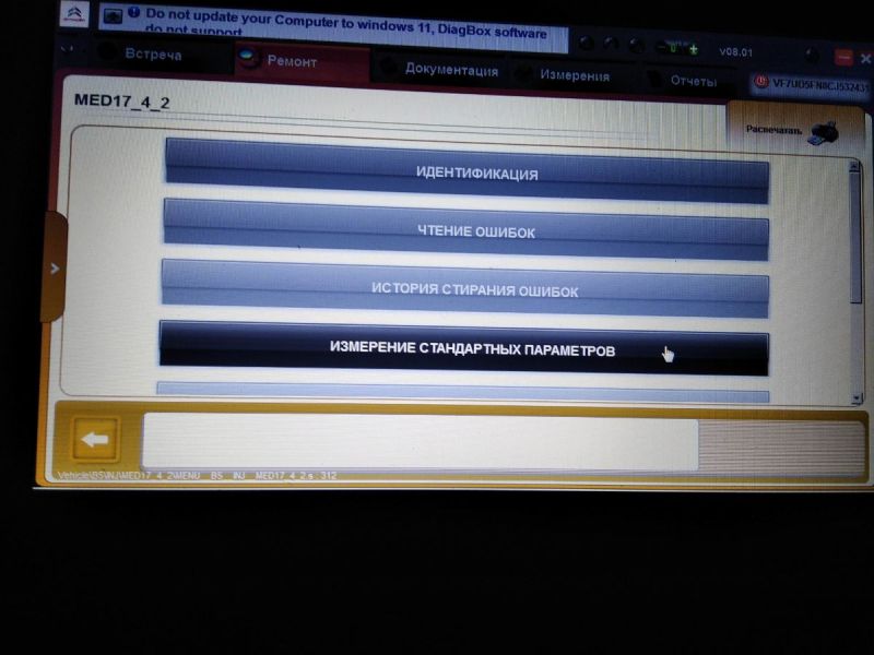

jonyk Опубликовано 20 декабря, 2021 Поделиться Опубликовано 20 декабря, 2021 Вопрос. Ситр Гранд. 5GX. Не могу найти в diagbox запрошенное значение управляемого термостата и заданная величина температуры охлаждающей жидкости. На 308 пыже был такой пункт в окружении двигателя. Где здесь искать? Ссылка на комментарий
Irek45 Опубликовано 21 декабря, 2021 Поделиться Опубликовано 21 декабря, 2021 (изменено) Как-то криво выложил с телефона Спойлер Изменено 22 декабря, 2021 пользователем Irek45 убрал под спойлер Ссылка на комментарий
jonyk Опубликовано 25 декабря, 2021 Поделиться Опубликовано 25 декабря, 2021 дак в том то и дело, что там нет 17,4,4 блок Ссылка на комментарий
pep2007 Опубликовано 25 декабря, 2021 Поделиться Опубликовано 25 декабря, 2021 @jonyk а в 9ке? Citroen C5, 5FN, AT6, 2011 Ссылка на комментарий

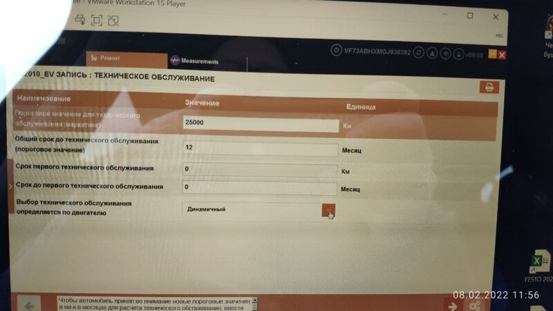

Radek1 Опубликовано 8 февраля, 2022 Поделиться Опубликовано 8 февраля, 2022 Доброго дня. DiagBox 09.68 на виртуалке. Машина 2016 Ситроен С4 гранд Пикассо. Отлично читает все ошибки, показывает параметры... Но хоть что-нибудь без подключения к серверу PSA поменять можно? Хотя бы изменить сроки ТО... Или всё только через платное телекодирование? С удовольствием почитал бы сообщения, кто что смог изменить через DiagBox. Ссылка на комментарий
frog2050 Опубликовано 8 февраля, 2022 Поделиться Опубликовано 8 февраля, 2022 @Radek1 Ево, только онлайн кодируется Есть Lexia/DiagBox 7.83, могу помочь в выходные, район Бутово. — Хочу, чтобы у меня была роскошная шуба, в которой я бы могла ходить и летом и зимой! – воскликнула женщина. И превратилась в лисицу! Точнее нужно формулировать свои желания Ссылка на комментарий
tverden69 Опубликовано 11 февраля, 2022 Поделиться Опубликовано 11 февраля, 2022 У меня стоит 7.63 вроде бы, больше не обновлял. Менял меж сервисный интервал, добавлял, убирал в меню какие то функции. Ссылка на комментарий

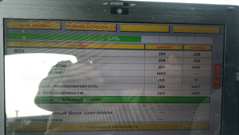

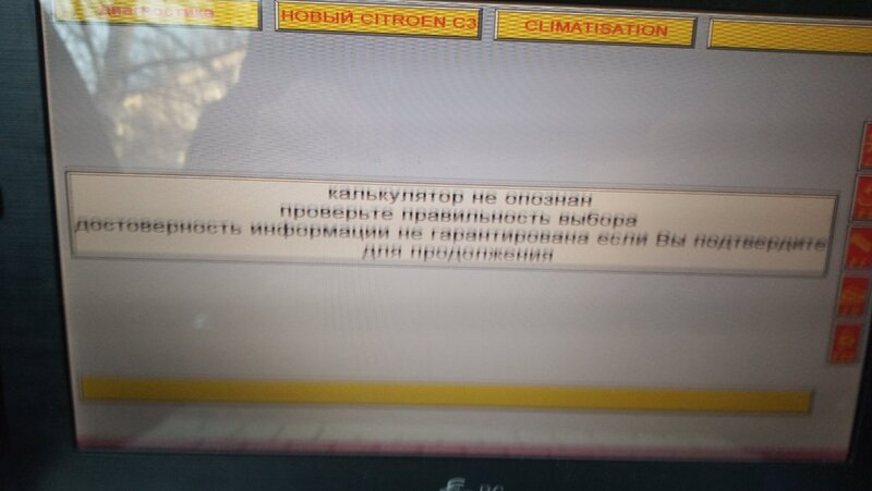

lupo Опубликовано 9 марта, 2022 Поделиться Опубликовано 9 марта, 2022 Здравствуйте, подскажите пожалуйста, процедура замены калькулятора, например я хочу поменять калькулятор климата,не нашел в меню, процедуру замены калькулятора,у меня стоит diagbox v 07.82 Ссылка на комментарий
Reactor77 Опубликовано 10 марта, 2022 Поделиться Опубликовано 10 марта, 2022 калькулятор климата меняется просто так. без лексии Правильно заданный вопрос - это половина ответа. Ссылка на комментарий
lupo Опубликовано 10 марта, 2022 Поделиться Опубликовано 10 марта, 2022 @Reactor77 Да, меняется без лексии ,но если ставишь от другой машины, лексия пишет в графе ошибки знак вопроса,а когда заходишь в этот калькулятор(кондиционер) пишет калькулятор не опознан!Я думаю его нужно познакомить с bsi,как при замене на новый!Есть же такая процедура, замена калькулятора Это если допустим сломался,официальный диллер заказывает и устанавливает Ссылка на комментарий
lupo Опубликовано 10 марта, 2022 Поделиться Опубликовано 10 марта, 2022 Спойлер Извините за качество,но смысл ясен,так то всё работает! просто интересно разобраться Ссылка на комментарий
