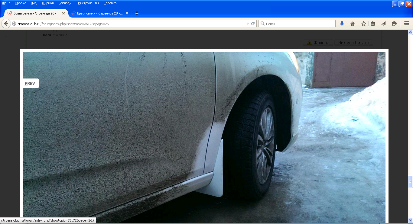

visia Опубликовано 16 мая, 2015 Поделиться Опубликовано 16 мая, 2015 Вот все-таки надо было ставить передние брызговики... Краска на пороге начала облезать... Не гарантия-пескоструй.... Даже плёнка не помогла... Ссылка на комментарий
Vadim V. Опубликовано 19 мая, 2015 Поделиться Опубликовано 19 мая, 2015 (изменено) Вот все-таки надо было ставить передние брызговики... Краска на пороге начала облезать... Не гарантия-пескоструй.... Даже плёнка не помогла... Брали с "нуля",сколько лет в эксплуатации? Изменено 19 мая, 2015 пользователем Vadim V. HDi DV6DTED Ссылка на комментарий
visia Опубликовано 19 мая, 2015 Поделиться Опубликовано 19 мая, 2015 Брал с нуля. Три года без 1 месяца. Пробег 150 000. Похоже запескоструило... Не гарантия. Ссылка на комментарий
Vadim V. Опубликовано 20 мая, 2015 Поделиться Опубликовано 20 мая, 2015 (изменено) Вот все-таки надо было ставить передние брызговики... Краска на пороге начала облезать... Не гарантия-пескоструй.... Даже плёнка не помогла... Скажу для сомневающихся: передние брызговики ОБЯЗАТЕЛЬНЫ! Какие угодно, хоть из линолеума старого выкраивайте. Обязательно! У меня отпескоструена до МЕТАЛЛА кромка порога. Причем ожидаемо начал отходить антигравий на угле. Пока ужоса-ужоса нет, но процесс пошел. Правда это случилось ровно на пороге 100 000 километров, но факт есть факт. Должен отметить - стойкое покрытие порогов. Я удивлен и восхищен! Я серьезно. Снял остатки передних брызговиков, а под ними потертости ЛКП до металла, С передними брызговиками , такая же грязная как и без них , и снова засомневался , а есть ли польза от передних брызговиков? п.с. может установить один и понаблюдать брызговики.bmp Изменено 20 мая, 2015 пользователем Vadim V. HDi DV6DTED Ссылка на комментарий
root Опубликовано 20 мая, 2015 Поделиться Опубликовано 20 мая, 2015 Если ставить от калины, как их крепить? Есть у кого-нить фото? Ссылка на комментарий
FreeTiller Опубликовано 20 мая, 2015 Поделиться Опубликовано 20 мая, 2015 Может инструкцию дать от производителя!? Крепишь саморезами, чтобы плотно сидели, штук 4-5. Ссылка на комментарий
Aleksandr161 Опубликовано 5 июня, 2015 Поделиться Опубликовано 5 июня, 2015 Для тех, кто еще не решил, ставить передние брызговики или нет-фото отчет. Приобретены брызговики за 990 руб. Питерской фирмы Novline из полиуретана. умножающий печаль 1 Ссылка на комментарий
умножающий печаль Опубликовано 5 июня, 2015 Поделиться Опубликовано 5 июня, 2015 @Aleksandr161 Крепили к подкрылку, как я понял. А чем? Я вот давеча тоже убрал болтавшиеся родные и к подрылку крепить замучался. Пока не купил пластиковые пистоны, внутрь которых загонял металическую клёпку. Держится вроде неплохо, но сами брызговики легли к кузову неплотно. Ну, и двигается чуток брызговик вместе с подкрылком. Во многой мудрости много печали, и кто умножает познания, умножает скорбь. Ссылка на комментарий
Aleksandr161 Опубликовано 6 июня, 2015 Поделиться Опубликовано 6 июня, 2015 @умножающий печаль, Крепил только к пластиковым элементам защиты саморезами, которые шли в комплекте с брызговиками. Пока стоят довольно жестко, на мой взгляд. Да, саморез когда вкручивал, не докрутив до конца намазал краской и дотянул, и сверху промазал краской, от самовыкручивания. Первый попробовал на алюминиевую клепку посадить, не вышло, клепка не затягивается через пластик, выскакивает. Вот за пистоны я не подумал, но буду надеятся, что будут держаться. Ссылка на комментарий
