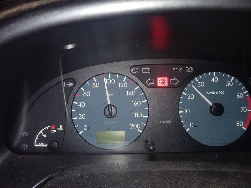

Бес Опубликовано 12 марта, 2020 Поделиться Опубликовано 12 марта, 2020 А, что-то спутал тахометр со спидометром. Не знаю как на Ксаре, но на машинках помоложе мозги берут данные о скорости с блока АБС, а тот - с датчиков АБС с каждого колеса. И если глюк по одному датчику, то могут возникнуть проблемы со спидометром, и вообще - с АКПП, если она есть. Мознги АКПП не знают с какой скоростью едет машина и не знают какую передачу воткнуть. У тебя есть датчик скорости, но и есть АБС. Думаю АБС как-то влияет на данные скорости, тем более, что спидометр заработал после того, как потревожил датчик АБС. Природа мудра, и Всевышнего глаз Видит каждый наш шаг на тернистой дороге Наступает момент, когда каждый из нас У последней черты вспоминает о Боге... Ссылка на комментарий
Fedy316131 Опубликовано 12 марта, 2020 Поделиться Опубликовано 12 марта, 2020 В любом случае, спасибо за информацию. Буду пробовать ковырять датчики АБС и разъемы. Напишу потом каких успехов достиг.??? Бес 1 Ссылка на комментарий
Fedy316131 Опубликовано 17 марта, 2020 Поделиться Опубликовано 17 марта, 2020 Всем добрый день! Решил я проблему со стрелкой. Оказалось, что в новом датчике сигнальный провод был закорочен на массу. Купил ещё один датчик ,поставил и все заработало. Бес и Олегович 2 Ссылка на комментарий
Бес Опубликовано 17 марта, 2020 Поделиться Опубликовано 17 марта, 2020 Как всё просто было ))) Природа мудра, и Всевышнего глаз Видит каждый наш шаг на тернистой дороге Наступает момент, когда каждый из нас У последней черты вспоминает о Боге... Ссылка на комментарий
Igor0k Опубликовано 13 апреля, 2023 Поделиться Опубликовано 13 апреля, 2023 Первое время спидометр даже на холостых показывал сразу +30. Отнимаешь и +- знаешь скорость, но при примерно 90, эта разница уже около +15. Сейчас вообще хрен пойми систему. С тахометром таже шляпа. Может реально тут писали стрелки выдрать и насадить на 0? (98 год) Ссылка на комментарий
Igor0k Опубликовано 18 апреля, 2023 Поделиться Опубликовано 18 апреля, 2023 Вчера вообще сразу 100 показывает ) Ссылка на комментарий
Бес Опубликовано 18 апреля, 2023 Поделиться Опубликовано 18 апреля, 2023 Ну и не холостые. ))) Природа мудра, и Всевышнего глаз Видит каждый наш шаг на тернистой дороге Наступает момент, когда каждый из нас У последней черты вспоминает о Боге... Ссылка на комментарий
Igor0k Опубликовано 18 апреля, 2023 Поделиться Опубликовано 18 апреля, 2023 @Бес а что с этим делать? ) Ссылка на комментарий
Бес Опубликовано 18 апреля, 2023 Поделиться Опубликовано 18 апреля, 2023 @Igor0k проблема электрическая. У тебя не жигули, где был тросик. Проверь проводку от датчика, поменяй его. Где-то коротит. Природа мудра, и Всевышнего глаз Видит каждый наш шаг на тернистой дороге Наступает момент, когда каждый из нас У последней черты вспоминает о Боге... Ссылка на комментарий
Бес Опубликовано 18 апреля, 2023 Поделиться Опубликовано 18 апреля, 2023 Примерно тут смотреть. XSARA II - 0501 01 332385 - ВИНТ УПРАВЛ. ТАХОМЕТРОМ АВТ.КОР.ПЕРЕДАЧ.pdf Природа мудра, и Всевышнего глаз Видит каждый наш шаг на тернистой дороге Наступает момент, когда каждый из нас У последней черты вспоминает о Боге... Ссылка на комментарий
