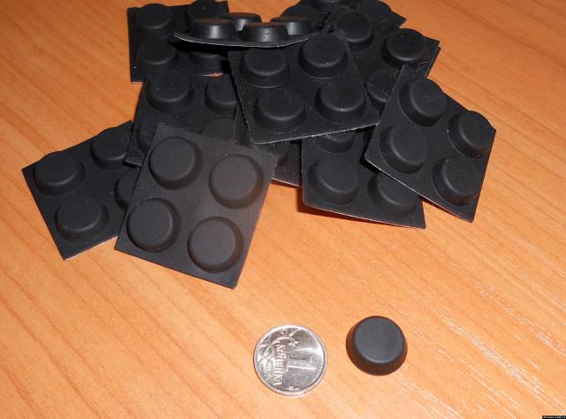

migmg Опубликовано 29 ноября, 2012 Поделиться Опубликовано 29 ноября, 2012 (изменено) Вчера у товарища видел наш С4 с пробегом 29 тыс.км. Обратил внимание на следующее: задняя дверь имеет пластиковые упоры, которые касаются кузова и в месте касания уже протерлось до металла. Смотрится неаккуратно... Посмотрел на своей машине с пробегом 2000 км - процесс начался! Надо что-то проложить-заклеить...пока не началось...:( Подклеил самоклеющиеся резиновые ножки от компьютера прямо на кузов,смотрится отлично и ни чего не истирается! Изменено 29 ноября, 2012 пользователем migmg FreeTiller 1 Ссылка на комментарий
FreeTiller Опубликовано 29 ноября, 2012 Поделиться Опубликовано 29 ноября, 2012 Подклеил самоклеющиеся резиновые ножки от компьютера прямо на кузов ... Это вот такие? Ссылка на комментарий

migmg Опубликовано 30 ноября, 2012 Поделиться Опубликовано 30 ноября, 2012 (изменено) Это вот такие? У меня светленькие с углублением в центре. На машине цвета серебро светлые вроде как получше, хотя х.з.? Изменено 30 ноября, 2012 пользователем migmg Ссылка на комментарий
